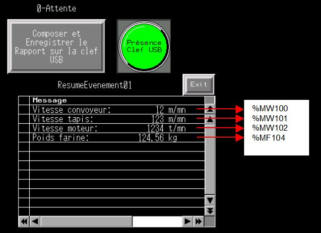

Pour la sauvegarde de la planète, ne plus imprimer sur une imprimante papier mais enregistrer sur une clef USB ça génère des fichiers .csv à ouvrir avec Excel.
Procédure :
-Dans Alarmes et Evennements1, ajouter et configurer un GroupeEvennements1
-Dans une page Ecran popUp mettre un ResumeEvenement01 et y composer le rapport
-Mettre une touche « Enregistrer le rapport sur la clef USB »
Ou demander le Projet exemple par Email à itasoft@free.fr

C'est pas mal comme idée. Je pensai à un projet du même genre avec wonderware+ dreamreport et envoi du rapport par mail sous pdf.....
