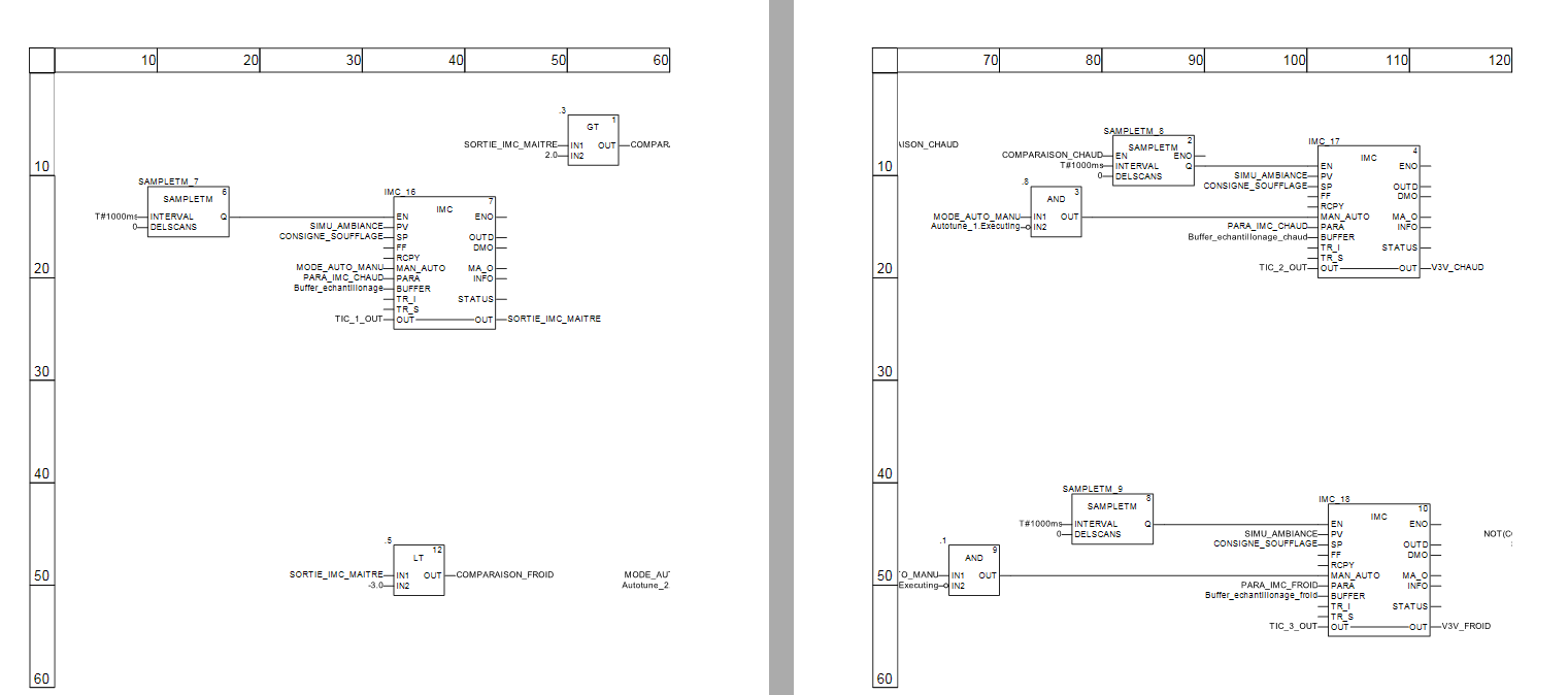

Je viens de réaliser une régulation sur un automate mais je ne sais pas comment la tester et je ne suis vraiment pas sur que cela fonctionne, pourriez vous m'aider à vérifier son bon fonctionnement ?
Voici la partie en question:
Je peux vous fournir le projet également si vous le désirez.
Normalement un bloc de régulation IMC maitre sélectionne et active deux bloc IMC esclave gérant une température.
Un des blocs IMC esclave controle une vanne 3 voie permettant de refroidir le système et l'autre permet de le réchauffer.
Malheureusement avec ce fonctionnement la j'ai peur que la régulation ne fonctionne pas correctement et que les IMC esclaves se retrouvent dans les choux lorsque leurs actions ne seront pas prises en compte par le système (par exemple, que le bloc IMC froid ne fonctionne plus correctement si sa sortie ne pilote plus la vanne froid lorsque c'est le bloc IMC chaud qui est sélectionné).
Si mes explications ne sont pas claires, je peux vous donner plus de détails.
Merci beaucoup pour votre aide :)

Tes images ont des liens morts (Site inaccessible)

Je suis désolé, je viens de rajouter les images en pièces jointes.
Je poste également mon projet complet dans le cas ou quelqu'un serait intéressé:
