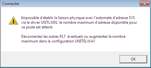

J'ai installé le programme sur Win 7 et je profite maintenant de la durée du teste j'ai seulement besoin de code d'autorisation j'ai PL7 Pro V4,4
J'ai essayé de connecter AP à mon ordinateur et d'envoyer un programme à AP mais sans résultat,s'affiche un message

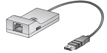

es que avec ton cable TSXCRJMD25 tu as le boitier TSXCUSB485 ?

J'ai connecté le câble RJ 45 directement au PC,oui j'ai cette boitier on peut le regler avec un commutateur il a 4 position
position 0 TER MULTI
position 1 OTHER MULTI
position 2 TER DIRECT
position 3 OTHER DIRECT
je n'ai pas le pilote de cette boitier

tua as connecte le cable TSXCRJMD25 directement sur le PC , c'est ça que tu veux dire ?

alors ça peut pas marcher, il faut le connecter sur le boitier TSXCUSB485 ?
Si ça avait marché, ça vaudrait dire que le boitier TSXCUSB485 ne sert à rien, LOL

J’ai essayer de connecte le câble TSXCRJMD25 avec la boîtier TSXCUSB485 et
le connecter sur le Pc et j’ai fais une recherche automatique de driver de la boîtier alors ce dernier est bien connu est installer
Quand j’appuyé sur définir l’adresse de l’automate et puis sur configuration des drivers un message apparaître que y a pas de drivers installés
en réalité je ne suis pas un vais informaticien mais j’apprendre avec vous et avec mes erreurs
