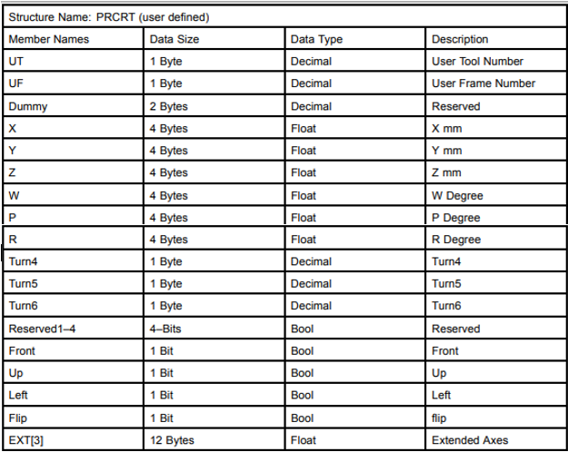

Bonjour à tous, j'ai actuellement un automate M340 équipé d'une NOC401 connecté en Ethernet/IP avec un robot Fanuc.
J'aimerais lire et écrire des registres du robot, pour cela j'utilise la messagerie explicite avec le bloc Data_Exch.
Je suis actuellement capable de les lires mais pour les écrire je suis complètement perdu.
En pièce jointe la structure que je dois envoyer au robot. Je connais la classe, l'instance, et l'attribut mais je ne connais pas du tout la syntaxe des entrées du bloc pour pouvoir faire cela.
Quelqu'un peut m'aider svp ?

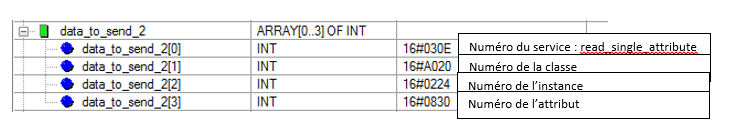

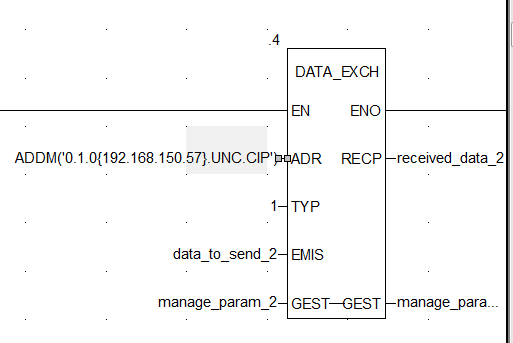

Message par mathias39 »
Voila un exemple de lecture de registre sans renseigner les %MW de destination.
Les informations de classe,instance,attribut sont présent dans la doc du robot. Dans la doc il y a écrit que pour aller chercher le registre 2 par exemple il se trouve dans la classe 130 instance 1 attribut 2.
mathias39
Messages : 37
Enregistré le : 14 mai 2019, 10:20
Re: Aide messagerie explicite (Data_exch)
Dans received_data je reçois donc le contenu de mon registre en question
Messages : 7805
ok, compris, effectivement cette façon d'utiliser le DATA_EXCH c'est judicieux mais on ne peut faire que de la réception,
on ne peut pas faire de l'écriture avec cette astuce,
