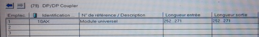

J'aimerais savoir si je peux indiquer 2 zones de longueur entrées sortie différentes sur un coupleur DP DP.
Sur la photo est ce que sur la ligne de dessous je peux créer une nouvelle zone?
Merci pour vos réponses et bonne journée à tous

De souvenir non : c'est la zone maxi d'échange entre tes 2 réseaux.
