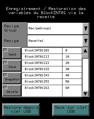

La question était, comment importer/exporter dans une clef USB les valeurs d’une plage de variables %MW (contiguës) de automate ?
Les seuls objets que l’on peut importer/exporter dans une clef USB se sont les recettes.
Le truc consiste donc à passer par une recette avec un seul ingrédient qui serait une variable de type BlockINT
[attachment=0]saveRestore.JPG[/attachment]

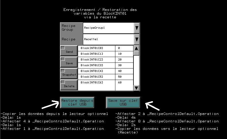

oublié de préciser les actions à faire sur les touches si on veut que ça marche, lol
