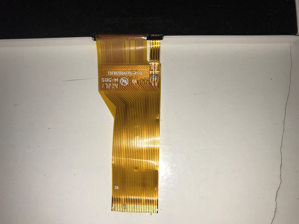

Bonjour à toutes et à tous,

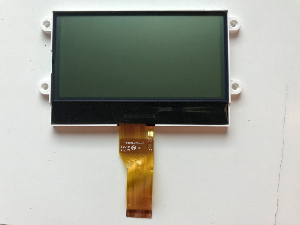

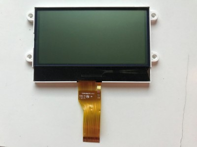

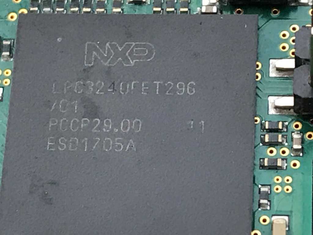

Je cherche en pièce de rechange un écran LCD Mono 87x44 car j'ai que la luminosité, plus d'affichage graphique.

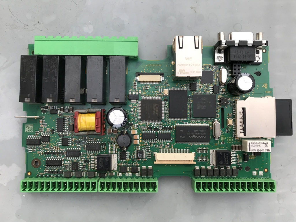

Il est monté dans un contrôleur/IHM nommé sigma 2 sur un compresseur Kaeser SK 25 de 2017.
Kaeser ne commercialise pas de pièce de rechange en dehors du contrôleur complet pour la modique somme de 3K€/HT!
Le contrôleur à pris l'eau.
J'ai nettoyé la carte.
A deux reprises, j'ai retrouvé l'affichage, mais perdu aussi tôt, défaut de contact que je situe au niveau de la connectique écran.
Pouvez-vous m'aider à trouver un composant équivalent?
Merci à vous d'avance,

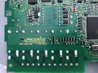

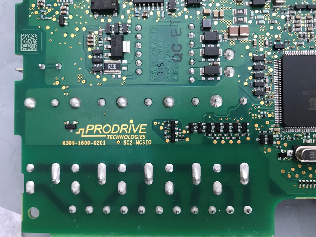

Indication sur carte mère :
PRODRIVE TECHNOLOGIES
SC2-MCSIO
6309-1600-0201

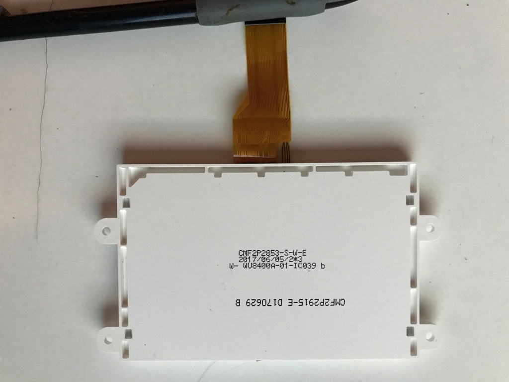

Indication sur l'écran :
CMF2P2915-E D170629B
CMF2P2853-S-W-E
2017/06/05/2*3
W- WU8400A-01-IC039 b
Indication sur la nappe 26 pins :
TSF8G1584FPC-A1-E
SDG-M 17214
Controleur graphique :
NXP LCP3240FET296/01
GG10

Ce matériel est ultra spécifique, c'est pour ça que Kaeser facture ça à ce prix. Un de mes clients achète parfois des membranes d'afficheur Siemens sur ce site : https://www.vicpas.com/ Essaye de leur demander à tout hasard mais je ne te garantit pas qu'ils auront la pièce.
