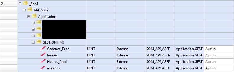

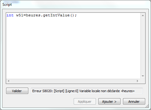

J'ai un problème sur la mise à l'heure de mon IHM. Celui-ci se dérègle à chaque chargement, ou mise hors tension.
Ma configuration :
TM241CE40T/U + HMIS5T
SoMachine v4.3 + Vijeo Designer v6.2.7.17
J'ai donc voulu utiliser la technique de ce tuto : ici
Mais j'ai un soucis, sur SoMachine les variables ne possèdent pas d'adresse (%SW52, ou autres), ou en tout cas pas explicitement, donc pour trouver ces variables "systèmes", aucune idée...
J'ai "fabriqué" ces variables, via ces lignes :
Code : Tout sélectionner
horodateur := getRtc();
temps := horodateur MOD 86400;
secondes := temps MOD 60;
minutes := (temps / 60) MOD 60;
heures := (temps / 3600) MOD 60;
J'ai donc des variables, que j'ai exporter vers mon IHM, qui contiennent des informations sur la date et l'heure.
Et là, parce que SoMachine, c'est jamais simple (en tout cas c'est mon impression), un autre problème : dans mon script, je n'arrive pas à "appeler" mes variables API... Peut-être parce qu'elles sont dans un dossier ?

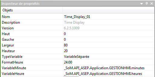

J'ai donc court-circuiter l'heure IHM en mettant un objet "Time_Display_01" de la bibliothèque SoMachine.
En trichant comme ça, au moins j'ai une horloge fonctionnelle, le problème reste pour l'heure des alarmes, des logs d'événement, etc...
Donc, y-a-t’il une solution pour affecter ces variables aux variables systèmes de l'IHM ?
Ou est-ce que je m'y prends comme un pied et il n'y a pas besoin de tout ça ?

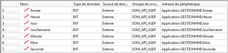

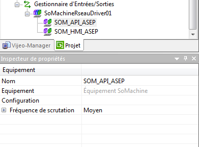

Au final, j'ai trouvé une solution : on peut utiliser le nom de la variable comme adresse ?!
C'est alors bien plus simple, et je peux faire mon script sans problème, simplifié du tuto :
int hh = Heure.getIntValue();
int mn = Minute.getIntValue();
int ss = Seconde.getIntValue();
Sys.setTime(hh,mn,ss);

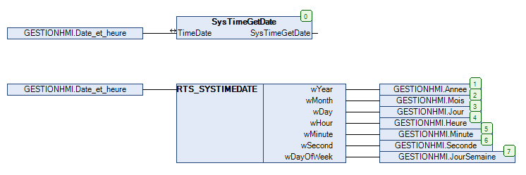

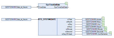

Au passage j'ai trouvé une solution "plus simple" (enfin bon, ça reste SoMachine) que la technique des MOD et des divisions sur l'horodateur que je montrais dans mon premier message. En effet en ajoutant une bibliothèque liée à la gestion du temps, j'ai pu ajouter ce bloc, qui me permet d'avoir plein d'infos sur l'heure et la date et qui gère changements d'heure, années bissextiles etc.
Si intéressé la variable Date_et_heure est de type SYSTIMEDATE, ajouté par la bibliothèque, et les infos en sortie sont des INT.
Le tutoriel complet de l'ajout de la bibliothèque et autres infos sur la gestion du temps ici. J'ai donc pu compléter mon script pour mettre à jour la date aussi :
int aaa = Annee.getIntValue();
int mm = Mois.getIntValue();
int jj = Jour.getIntValue();
Sys.setDate(aaa,mm,jj);
Ce script était conditionné un événement au démarrage, mais il ne me renvoyait que des 0, donc je me suis arrangé autrement mais ça revient au même, et ça marche très bien...
