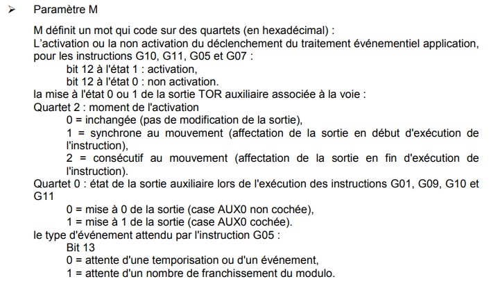

J'arrive a programmer plusieurs mouvement/déplacement avec SMOVE .
Mon probleme pour le moment est que je dois avoir une sortie activée a la fin de chaque mouvement afin de valider d'autres déplacements pour la suite du programme .

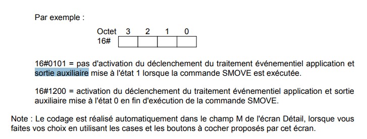

La fonction SMOVE permet d'activer une sortie reflexe auxiliaire Q0 sur la vois 0 en écrivant " SMOVE %CH2.0(18,90,9,4000,100,16#0210) "
Cela fonctionne bien mais comment la désactiver apres traitement ???
merci pour votre aide

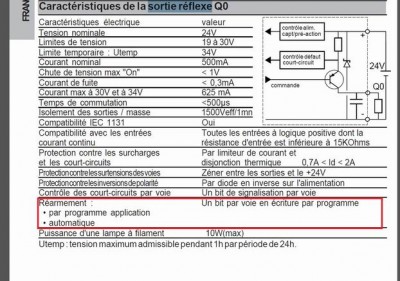

J'ai trouvé une doc mais je ne trouve pas comment faire
j'ai essayé d'ecrire quelque chose dans une "operate" mais ca ne fonctionne pas
Please , help !

merci , je l'avais deja vu .Ca permet d'activer cette sortie auxiliaire en fin de mouvement mais n'aide pas pour la desactiver

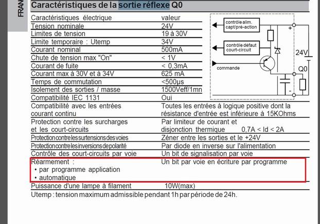

il doit quand meme il y avoir une solution , voir encadré en rouge .Il n'y a que run off/on qui la desactive pour l'instant
