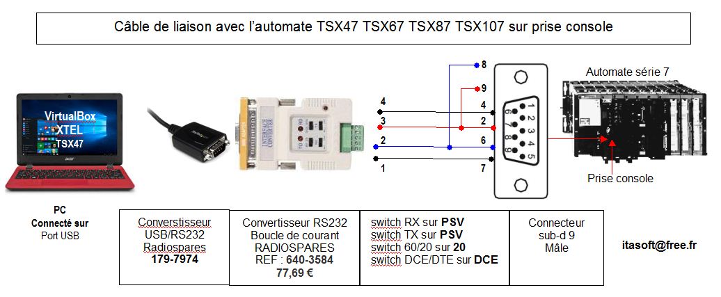

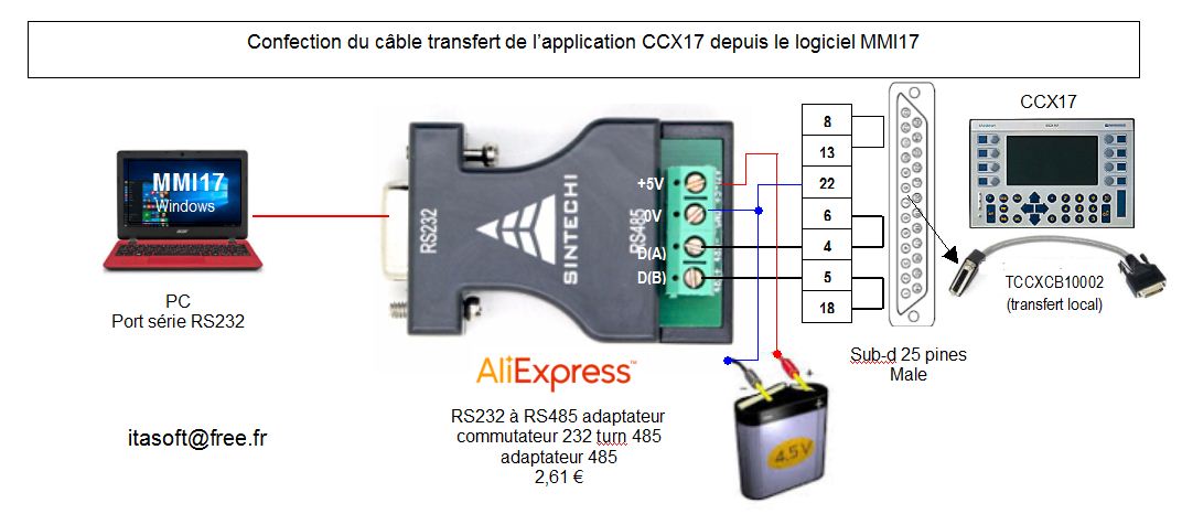

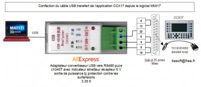

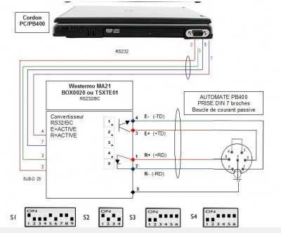

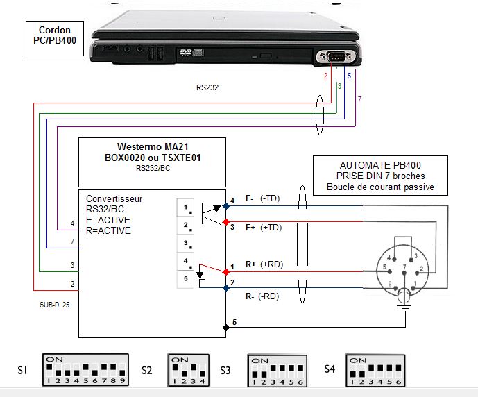

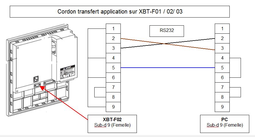

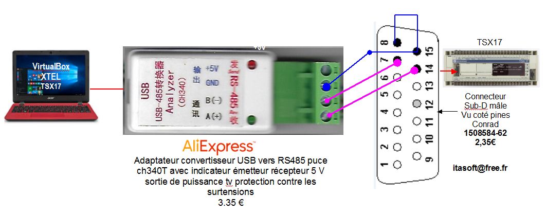

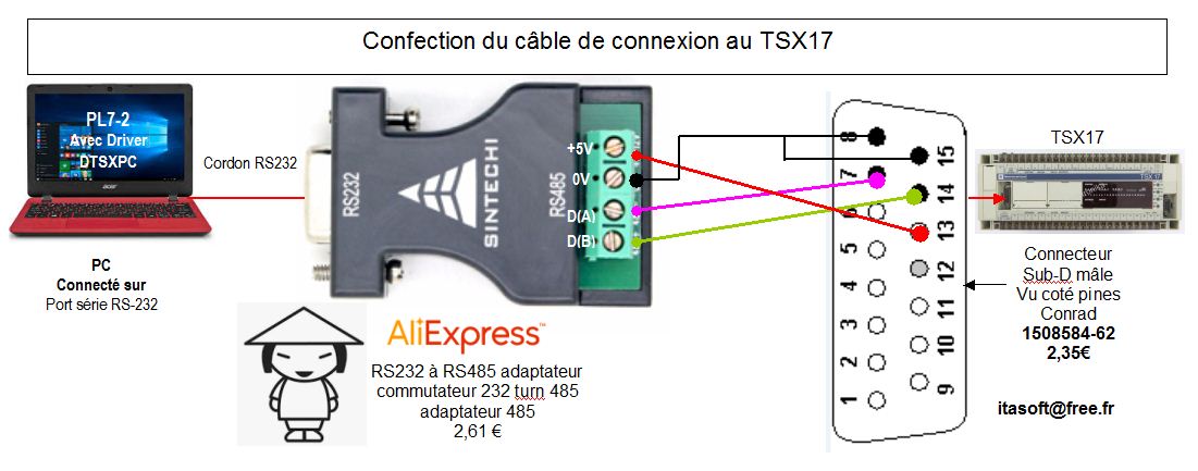

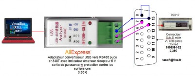

Spécial connexion anciens automates TELE
cliquer dessus pour zoom
