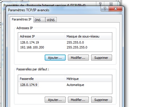

J'ai kepserverex et ensemble du reseau d'automates est en classe B "128.0.x.x", il y a une installation (automates et ihm divers ) sur un reseau independant en classe C "192.168.100.x". Actuellement les deux reseaux sont sur le même reseau cuivre.
Je souhaite recuperer des données du reseau en classe C d'un automate TSX PREMIUM .
Quel est le meilleur moyen pour mon serveur OPC?
Je souhaiterai router l'adresse IP 192.168.100.201 vers l'adresse 128.0.166.40, mais je gratte depuis un moment sur mon routeur sans trouver.
Je precise que je ne peux pas changer les adresses des automates et ihm du reseau en classe C.
kepserver et reseaux differents

En configurant dans config réseau de Windows, une autre adresse ip compatible avec le reseau classe C sur le pc de la supervision qui est en classe B: je réussi a lire les variables sur l' automate avec modbus doctor, mais pas moyen avec kepserverex.

Quel type de routeur utilisez-vous ?
Le routeur doit être présent sur les 2 réseaux et accessible via une adresse IP dite "passerelle" compatible avec chacun des 2 réseaux.
L'adresse de la passerelle doit être déclarée sur chacun des 2 équipements.
L'automate en 192.168.100.201 aura par exemple une passerelle en 192.168.100.254.
et le serveur OPC en 128.0.166.40 aura par exemple une passerelle en 128.0.255.254.
