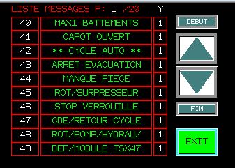

dans tous les cas il faut passer par un Script, Exemple pour un défilement de 300 messages sur une liste glissante de 10

Script qui va avec l'exemple
// ========= Affichage des 300 messages du Tableau TMSGX01 ==============
int Y=0,YL=0,i=0,Info=0;
//PLAGE DE INDEX (nbMsg/10)
INDEX.setMinMaxValues(0, 200/10-1);
//Index sur la page par les touches AVANT / SUITE
int X=INDEX.getIntValue();
//Affichage du n° de page sur l'écran
nPAGE.write(X+1);
//boucle affichage de 10 messages par page
for (i = 0; i < 10; i++)
Y=X*10+i;
LISTSS.write(TMSGX01[Y].sMSG.getStringValue());//Texte du message
LISTNN.write(Y);//n° du message
Info=TMSGX01[Y].infos.getIntValue();//Y
YL=Info & 0xF000;YL>>=12;//Y
LISTNY.write(YL);//Y
//FIN

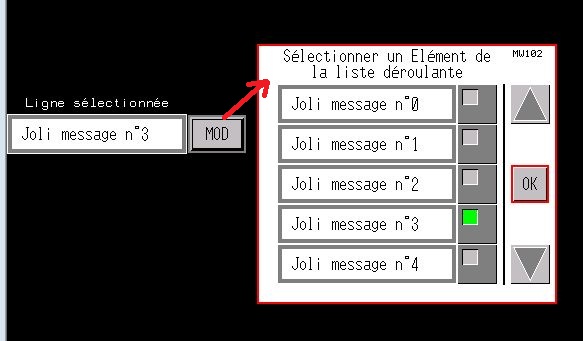

Oublié de préciser que l'exemple c'est pour afficher, visualiser les messages, on ne peut pas faire la sélection d'un élément de la liste
Pour ça c'est dans un autre exemple ci dessous
