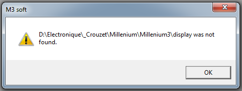

Bonjour, un truc qui m'a rendu fou pendant un moment jusque à ce que je trouve la solution.
Pour diverses raisons mes fichiers sont sur un autre disque dur que le système d'exploitation (Seven 64bit) et les logiciels.
Mais M3 soft ne peut pas ouvrir un fichier *.pm3 s'il y a un espace dans le nom et s'il est sur un autre lecteur que le soft !
En gros :
C:\...\display test.pm3 s'ouvre
D:\...\display test.pm3 ne s'ouvre pas
D:\...\display_test.pm3 s'ouvre
D:\...\displaytest.pm3 s'ouvre
J'y ai passé des heures à tenter diverses manips comme une désinstallation et réinstallation de M3 soft, un nettoyage du registre, désactiver l'antivirus (même pas peur), essais sur d'autres pc ... alors qu' au final c'est que ce foutu caractère espace qui plante tout !
