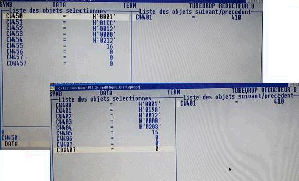

Il y a 2 blocs TXT de configurés, leurs envois sont gérés dans un grafcet lorsque l'on rallume l'automate.
Donc si je comprends bien la configuration se fait sur CW450-CW457 et CW400-CW407.
Cependant les valeurs des mots ne semblent pas cohérentes par rapport à ce que je lis dans le manuel.
Pouvez-vous m'aider ? ai je mal compris ou les valeurs sont fausses ?

c'est de l'adressage indirect , la configuration ne se trouve pas du tout dans les CW450-457, mais dans CW460 9mots
HA, effectivement j’aurai due regarder dans le manuel PL7 3, pour comprendre les blocs texte et tout ce qui va avec, désolé.
J'ai compris maintenant.
