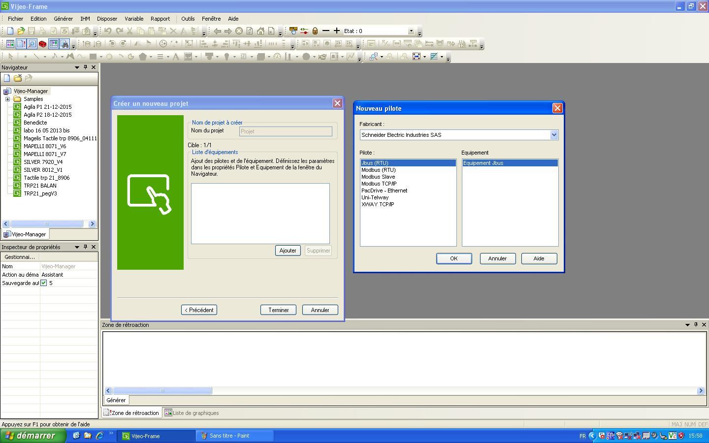

Je souhaite raccorder un HMISTU855 à mon coupleur BMXNOC0401.
J'ai déjà raccordé un coupleur Weidmuller en I/O scanning sur une voie du coupleur NOC0401, en ethernet TCP/IP (pas mal pour une truffe en réseau :D )
Pour le HMI j'ai besoin de votre aide, sur Vijéo designer j'ai créé le nouveau projet et renseigné l'adresse et le masque mais quelle pilote faut il choisir?
Re: Coupleur ethernet NOC0401 et Magelis HMISTU855
ModBus TCP/IP

Merci, avec ça je devrais arriver à me débrouiller
