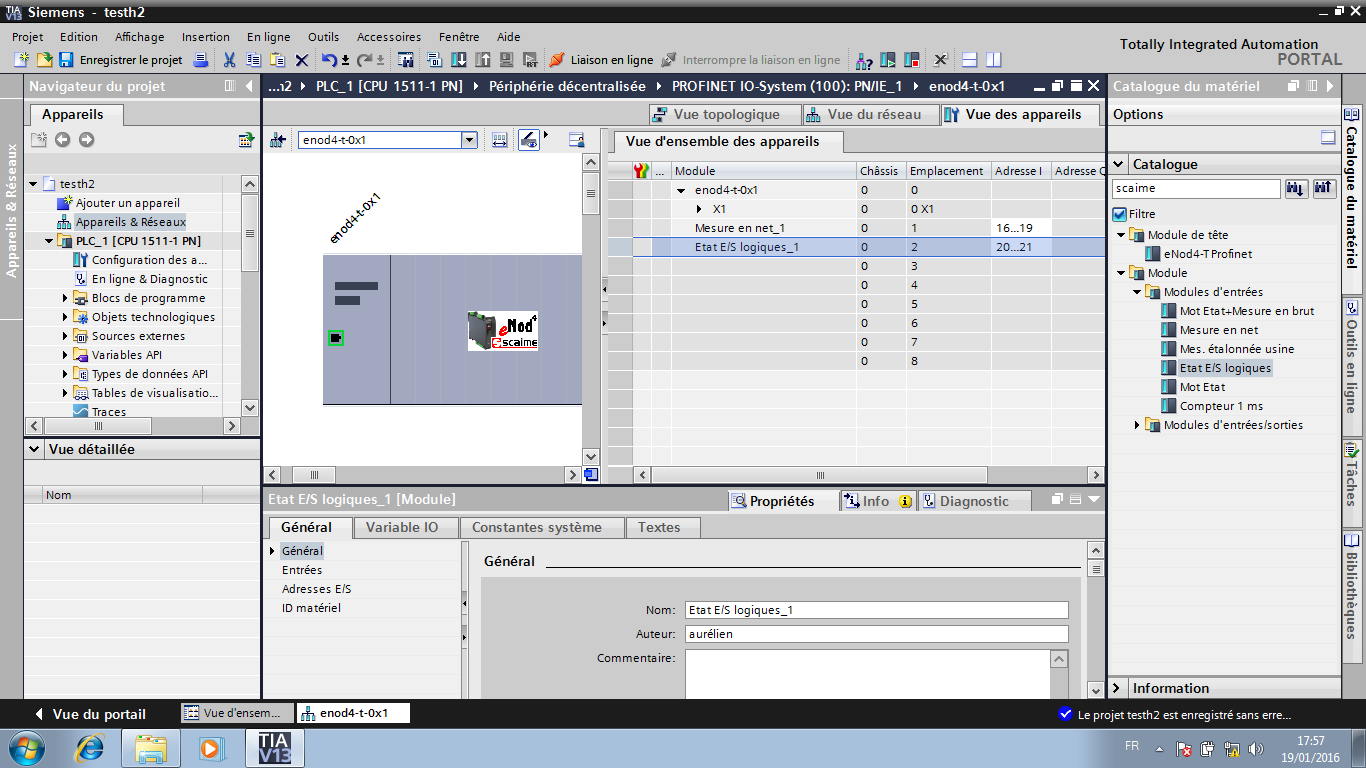

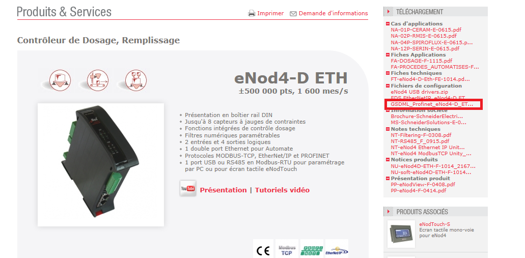

En PROFINET, Il va falloir que tu télécharge le GSDML du produit
Faut se logger et le télécharger
Après c'est que de la configuration dans TIAPORTAL, faut ouvrir la configuration matériel et ajouter ton GSDML.
Logiquement ça te le propose dans l'arborescence matériel sur le coté droit.
Tu l'ajoute dans ta configuration matérielle et logiquement il te propose des zones d'échanges en %IW ou %ID.
Désolé je n'ai pas trop de temps de faire des screens shot mais en cherchant tu devrai trouver les bon menus.

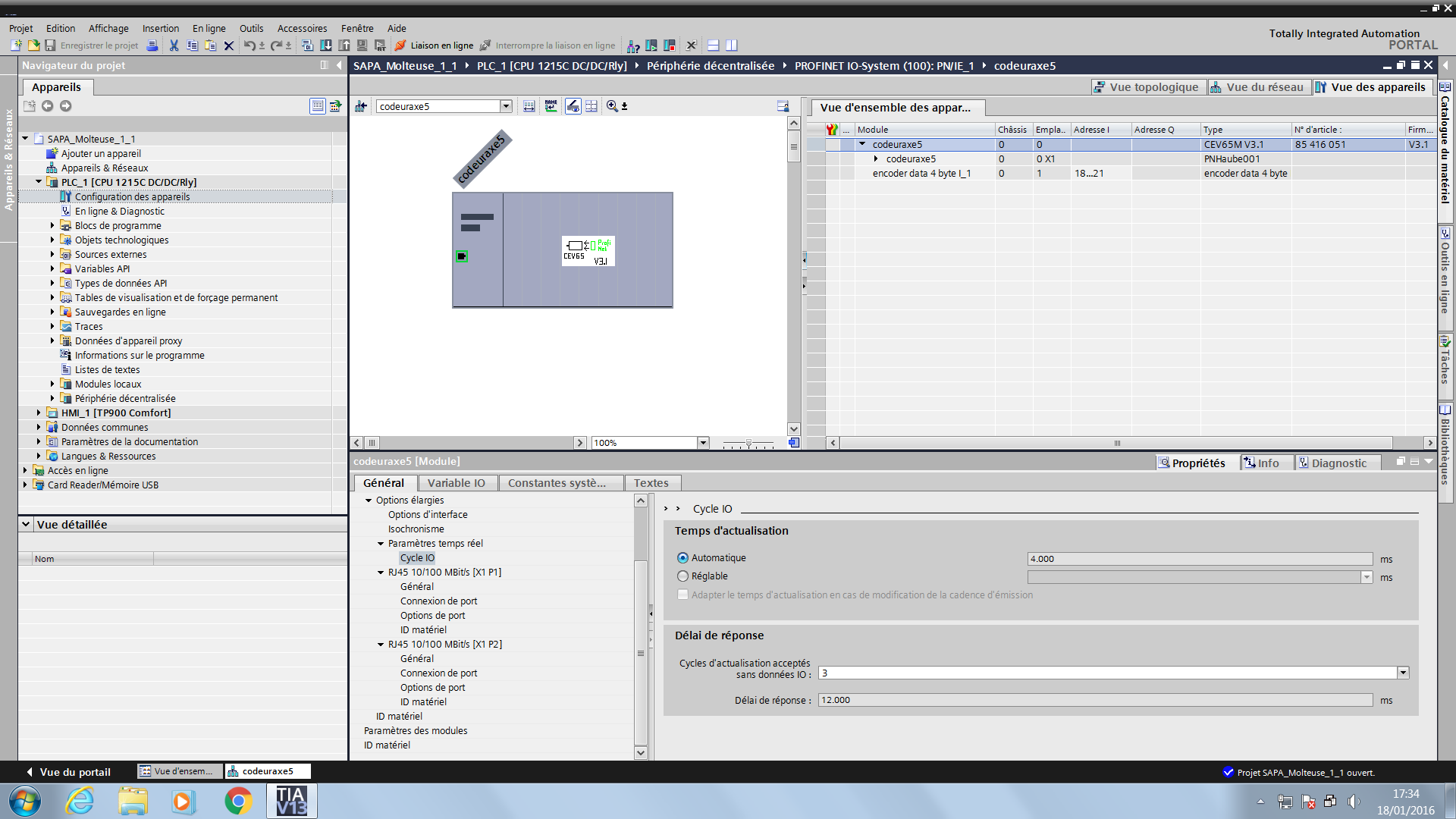

J'ai fait un screenshot pour t'aider
Clic sur "configuration des appareils"
Double clic sur l'image de ton appareil de dosage, ça va t'ouvrir une page de configuration de ton appareil
sur l'onglet "vue des appareils", tu va trouver une colonne "Adresse I" et "adresse Q"
Dans mon exemple on y voit 18...21
Grosse modo j'ai une zone d'échange de 4 octets
Pour ma part c'est une valeur sur 32bits donc j'utilise %QD18
Mais après ça dépend des GSDML, tu a d'autres infos faut potasser la documentation des mots d'échange PROFINET de ton appareil
