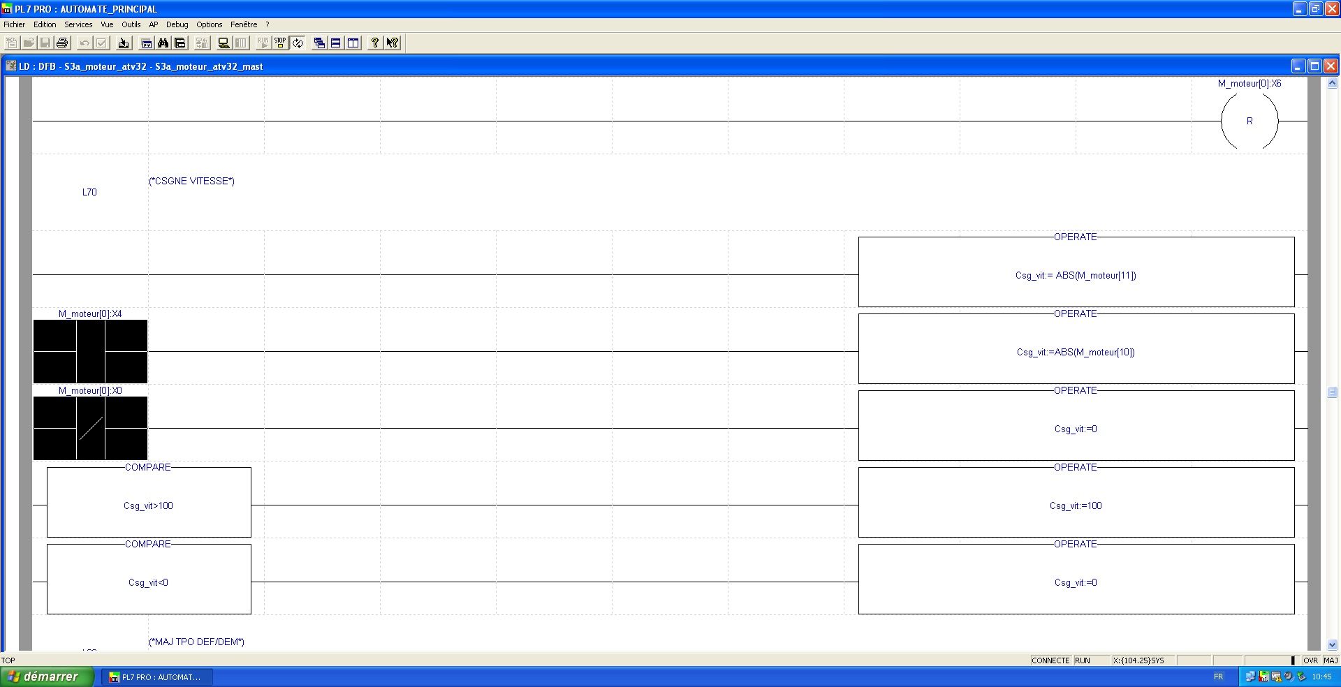

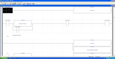

Ci joint les screenshot des différents emplacements.
Mon probleme est le suivant :
Le variateur n'envoie aucune tension au moteur car il n'as pas de consigne de vitesse logique, vue le "DFB2"; le programme set la vitesse a 0
j'ai donc remonté M_moteur[0]:X0 (PJ : DFB2) et je decouvre que le bit Io_read[1]:X9 (PJ : DFB) n'est pas activé ! il devrai afin d'activer M_moteur[0]:X0 pour pouvoir arrête de set la vitesse a 0.
Le point noir est ici; je ne sait pas a quoi correspond ce bit. Peut-être que vous vous saurez ?

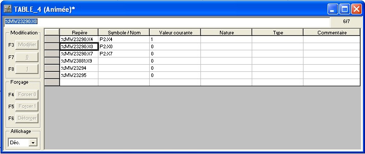

Voici ce que j'ai en terme de valeur

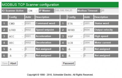

les échanges ce font via IO scanning

quasi sur que ton M_Moteur[0] correspond à la lecture du mot ETA (3201) du variateur
x0 : ready to switch on (PRET)
X4 : voltage enabled
X7 : alarm
et donc ce serait normal que la consigne ne doit envoyée que si voltage enabled
et qu'elle soit mise à 0 si pas ready

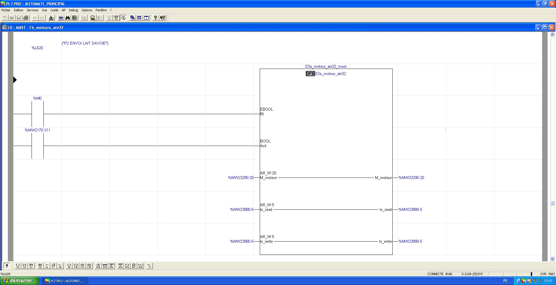

Salut Andala ?
Sur la première capture, je vois qu'il y a un %M0 en entrée de ton DFB ?
A quoi correspond cette entrée?
