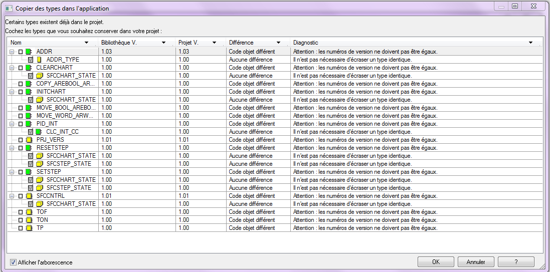

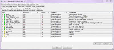

Merci Bernado, mais je suis en 14.1 depuis un moment et je n'ai pas constaté ce problème en 14.0, c'est pour ça que je posais la question.
Le seul souci que j'ai avec cette version, c'est qu'elle me demande une mise à jour des bibliothèques alors que les versions entre le projet et la nouvelle bibliothèque sont identiques.
Un message me précise quand même que les numéros de version ne doivent pas être égaux pour valider la mise à jour... Bon, ça marche quand même, mais c'est bizarre.
