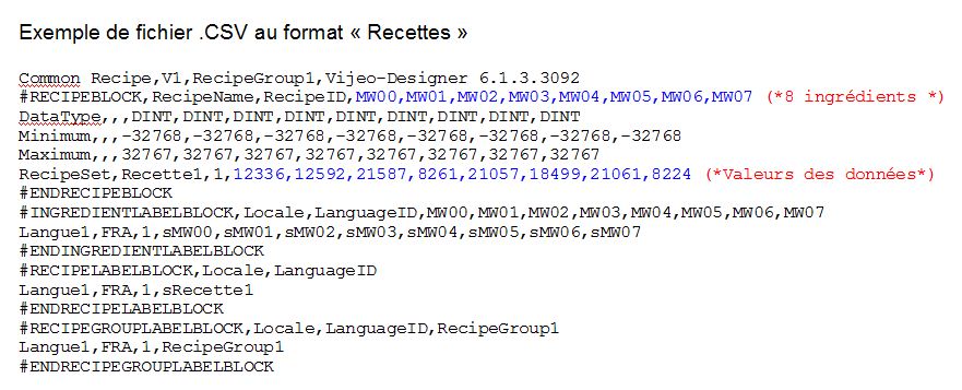

Contexte : J'ai récupéré un projet lequel, entre autre, récupère des données depuis un IHM Magelis pour ensuite les envoyer vers un automate M251. Ce dernier écrit les données dans une puce NFC à partir d'un lecteur NFC branché sur le port série. La saisie de données est faite avec un lecteur de code-barre connecté en USB à l'IHM.
Ma question : est-il possible d'importer des données vers l'IHM à partir d'un fichier csv ? je veux dire remplir la même fonction du lecteur code-barre mais à partir d'un fichier?

la seul fichier .csv que l'on peut importer dans le IHM c'est celui des recettes,
(disons que moi j'avais mis les données dans les ingrédients d'une recette pour pouvoir les exporter et les importer via la recette)

pour le magelis , c'est possible mais en passant par leur outil gestionnaire de données !
Le gestionnaire de données est une interface graphique pour la gestion des fichiers de recette (.rcp), des fichiers de journalisation de données (.dat), des fichiers d'alarme (.csv), des fichiers vidéo (.vmg, .mp4 ou .avi), des fichiers d'instantané (.jpeg), et des fichiers de sauvegarde de projet (.vdz) d'une machine cible. Le Gestionnaire de données prend en charge l'envoi et la récupération des fichiers grâce à Ethernet ou USB.
Il faut peut-être creuser s'il est possible de s'affranchir de cet "outil" .
Autrement le TM251 sait gérer les fichiers CSV en lecture/ écriture et dispose d'un serveur FTP .

C'est pas plus possible car Avec Le gestionnaire de donnée on peux tout exporter mais on ne peut importer que les recettes.
La seule solution par le IHM c’est de mettre les données à importer dans un fichier .CSV au format « Recettes »
