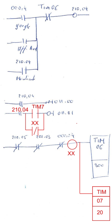

ayant installer un google H et des in-wall on/off module de somf le tout raccorder sur un automate omron , et un IHM red lion ,
actuellement quand je donne un ordre d éteindre un ensemble de lampes celle ci s'éteigne une minute apres ( afin de ne pas rester dans le noir )
je souhaiterai faire la chose suivante :
un fois que l ordre est donné ""éteindre"" , une lampe x ( j'ai deux circuits ) s'éteint et se rallume afin de voir si mon info d'éteindre le tout est validée !!
elle s éteindra part la suite avec les autres
je n arrive pas a joindre le schéma (Extension de fichier non prise en charge : Schema Omron.pdf)
bon dimanche a plus
bon dimanche a plus

De quel automate et logiciel s'agit t-il? Je suis pas un pro d'Omron mais tu peux par exemple, sur ton 2nd circuit utiliser la valeur courante de la tempo du genre si 210.04 ET (TIM6.T<=10 OU TIM6.t>=50) ça empêche la bobine d'être activée entre la seconde 2 et la seconde 5.

omron CPM2A et syswin

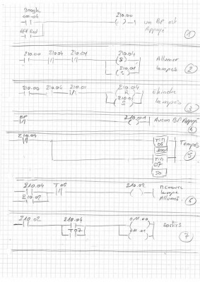

- Messages : 2084
Re: rajouter une tempo sur une autre tempo
Bloc de 1 à 4 servent pour faire un télérupteur.
Bloc 5 lance les tempos
Bloc 6 mémorise l'allumage des lampes pendant T6 secondes après la demande d'extinction !
Bloc 7 active les sorties (T7 fait clignoter les lampes si demande d'extinction )
Les lampes sont éteintes à la mise sous tension !
Sinon, il faut passer de Zone de travail à Zone HR pour les mémoires
