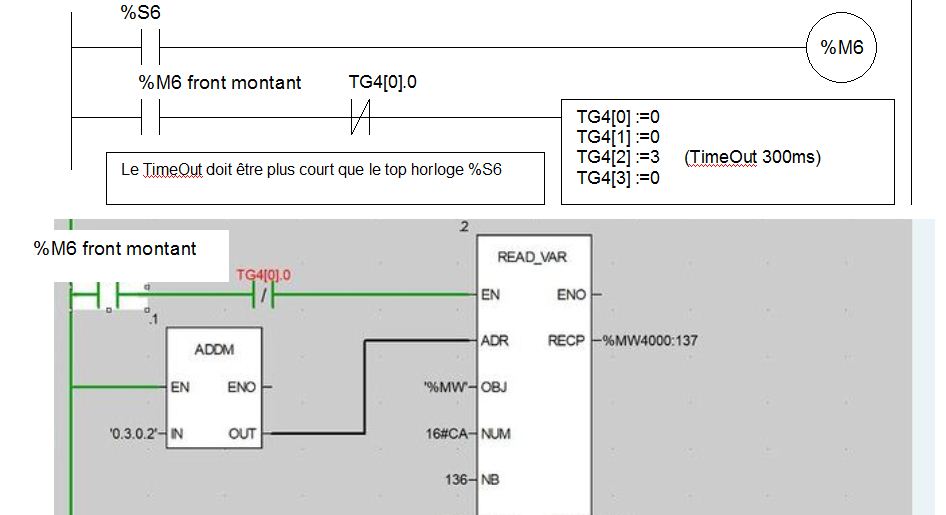

Sur un M580, j'ai 2 cartes NOM.
La carte utilisee le port clignote Orange.
Je n'arrive pas a lire des infos sur un esclave (passerelle Modbus/DII-Net).
J'ai le code 16#0007.
Dans le manuel on parle d'une erreur lors de l'envoi a l'esclave.
Je precise que dans le projet j'ai utilise 3 ports Modbus differents pour differents reseaux.
J'ai aussi pour chaque liaison utilise une table de gestion differente (je ne sais pas si c'est la que ca coince). Donc j'ai 3 tables de gestion (1 pour chaque port).

Salut j'ai eu exactement le même symptôme il y a 2 jours sur la voie intégrée sur le processeur....
C'était un Problème d'adresse j'avais bien mis rack module voie mais j'avais oublié l'adresse de l'esclave

le time-Out est obligatoire avec READ_VAR avec temps typique de 100ms , Préciser le n° de l'esclave,
de plus si c'est une passerelle ça peut venir de la passerelle, faire un test sur un esclave qui ne soit pas une passerelle
exemple sur une autre voie de ton NOM pour lire des mots %MW de ton automate M580,

J'ai aussi pour chaque liaison utilise une table de gestion différente (je ne sais pas si c'est la que ca coince). Donc j'ai 3 tables de gestion (1 pour chaque port).
Bravo, C'est bien ce qu'il faut faire, une table de gestion pour chaque voie, ce que tout le monde ne fait pas
Par contre si on interroge plusieurs esclaves sur une même voie il faut se faire un séquenceur pour ne pas les interroger tous dans le même tour de cycle. Dans le principe c'est possible car ça bufferise les requêtes, mais moi je ne le fais pas car je met la ceinture et les bretelles,
pas de risque de perdre le pantalon, LOL
-------Corrigé cliquer dessus pour zoom (Solution avec ceinture et bretelles) -----------
