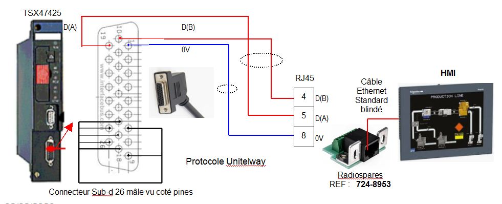

Connexion d’un IHM à la prise intégrée SCI du TSX47425
Si le besoin s'en fait cruellement sentir
-------clic dessus zoom----------
