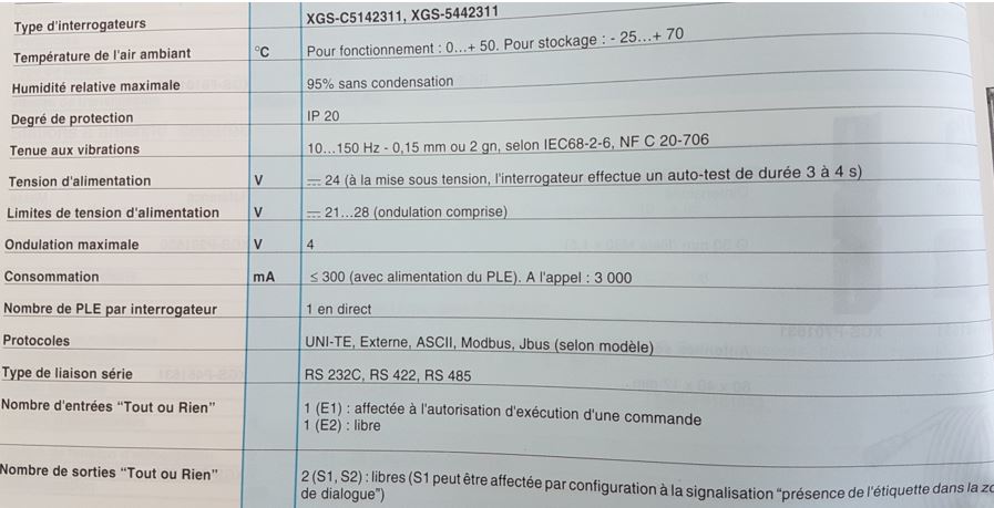

Re: INDUCTEL: XGS C5142311
Sur une TSXSCM2014, l'échange sur les voies 0 et 1 est en chaîne de caractères Half Duplex, sans contrôle ni protocole.
Sur la voie 0 c'est du RS232C isolé, sur la voie 1 c'est du RS422/RS485
Les caractéristiques de XGSC5142311 :
