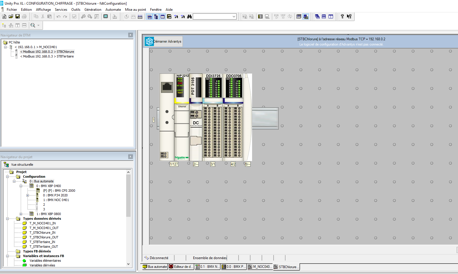

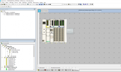

Je vais (bientôt) mettre en place un îlot d'E/S STB Advantys sur un automate M340. Bon jusque la, je devrai m'en sortir...
Auparavant, je faisais comme tout le monde via l'IO Scanning et ça marchait jusque la sans problème sauf qu'on se retrouvait avec un programme sur Advantys et un programme automate.
Mon ancien collègue lui faisait toujours via DTM, via la carte NOC 0401. Je n'ai pas trop de REX sur cette carte mais son utilisation me parait assez simpliste.
Avez-vous un retour d’expérience avec ce mode de fonctionnement ? Est-ce fiable ?

Si si, il faut quand même que tu configures ton rack advantys mais l'avantage c'est que tu as cette configuration dans Unity:

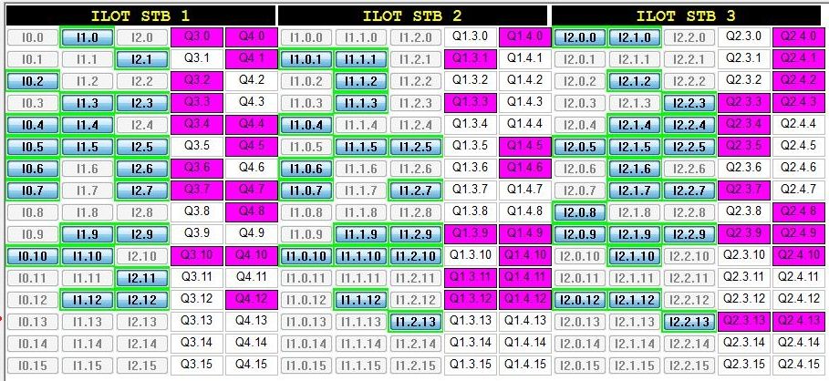

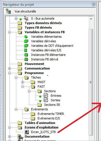

ça me fait penser que j'ai une moulinette qui généré automatiquement des écrans d'exploitation pour animer les E/S TOR des Ilots STB
Si le besoin s'en fait sentir, envoyer la photo des ilots STB.
------cliquer dessus-Zoom--------
oui effectivement c'est plus pratique, à voir
