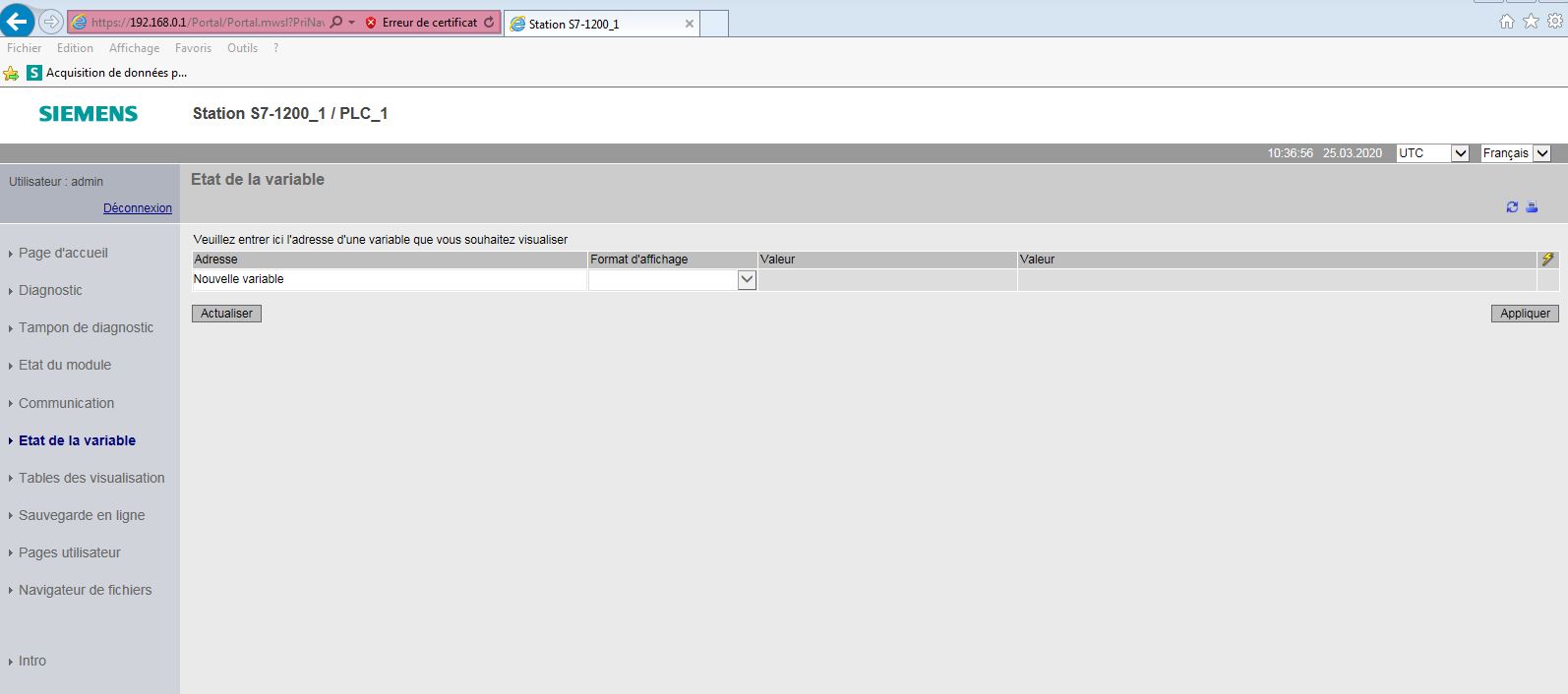

dpo a écrit : ↑23 mars 2020, 21:14 mode super feignant
je n'ai pas essayé mais qui sait...
est-ce qu'on peut intégrer une page web dans l'ihm qui tape dans le serveur web de la cpu et y a t il la vue des E/S dans cette dernière ?
Hi,
Sur le serveur web de la CPU quand la fonction est activé sur un 1200 par exemple, tu as un genre de table mais il faut les taper à la main pour connaitre leurs états (menu Etat de la variable)
[i
David
Automaticien Indépendant
https://www.dpiautom.com/
