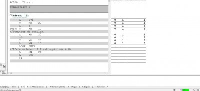

J'ai du mal à comprend comment fonctionne l'opération LOOP sur step 7. Sur la notice siemens list il explique:
LIST Explication
L L#1 //Charger la constante entière de 32 bits dans l'accumulateur 1.
T MD20 //Transférer le contenu de l'accumulateur 1 dans MD20 (initialisation).
L 5 //Charger le nombre de boucles dans l'accumulateur 1-L.
SUIV: T MW10 //Repère de saut = début de la boucle/Transférer l'accumulateur 1-L dans
//le compteur de boucles.
L MD20
* D //Multiplier le contenu en cours de MD20 par le contenu en cours de MB10.
T MD20 //Transférer le résultat de la multiplication dans MD20.
L MW10 //Charger le contenu du compteur de boucles dans l'accumulateur 1.
LOOP SUIV //Décrémenter le contenu de l'accumulateur 1 et sauter au repère SUIV si
//l'accumulateur 1-L est supérieur à 0.
L MW24 //La séquence de programme se poursuit ici après la fin de la boucle.
L 200
>I
Pourtant le calcul factoriel de 5=120. MAis je comprend pas du tout comment ça fonctionne.
Qui pourrait m'aider s'il vous plait???

Messages : 2142
Re: LOOP / boucle fonctionnement
L'instruction loop fonctionne comme un while > 0
Tu charges une valeur dans un index (Valeur 5 dans MW10 dans ton cas).
Juste avant le loop tu recharge la valeur de ton index dans l'accu 1
L'instruction LOOP :
- Décrémente de 1 la valeur de l'accu 1.
- place le résultat dans l'accu 1.
- Puis saute à l'étiquette si résultat > 1, sinon ne fait pas le saut et continu sur la ligne d'après.
A ta charge de replacer le contenu de l'accu 1 (nouvelle valeur de l'index de boucle ) dans l'index.
boucle n+1
MD20 = 1
MW10 = 5
après multiplication, MD20 = 5
Boucle n °2
MD20=5
MW=4
après multiplication MD20 = 20
boucle N°3
MD20=20
MW=3
après multiplication MD20 = 60
boucle N°4
MD20=60
MW=2
après multiplication MD20 = 120
boucle N°5
MD20=120
MW=1
ET c'est la sortie du loop !

Ouaa j'avoue j'ai un peu de mal là. J'ai tout mis en simulateur et mes valeurs restent fixe. Pas de décrémentations. J'ai du zapper quelque choses dans vos explications . Désolé. Pourriez vous m'aider s'il vous plait?
Messages : 2142
Tu peux pas visualiser la boucle !
Ça fait ça 5 fois de suite dans le même cycle !!
à la vitesse des micro instructions !
Donc ça marche ou ça marche pas.
Ou tu fais pas ta boucle, ou tu reste coincé dedans !
Que dis md20 en en table d’animation ?

bon si je comprend bien:
1 er cycle
MW10 = 5
2 eme cycle MW10 = 4
3 eme cycle MW10 =3
etc..
Ca j'ai compris le 1-valeur ACCU 1
Je comprend pas comment MW20 peut changer de valeur.
Si L 1
T MW20 alors MW20 sera toujours égal à 1?

lolodu013 a écrit : 19 avr. 2020, 20:51 Je comprend pas comment MW20 peut changer de valeur.
Si L 1
Faut comprendre que a chaque chargement ou opération , l'accu 1 passe dans l'accu 2 avant de placer la valeur dans l'accu 1
Donc juste avant le loop,
- il y a L MW 10 Soit Accu 2 = Accu 1 PUIS Accu 1 = MW 10
- Loop = Accu1 - 1 placé dans Accu 1 Soit Accu 2 = MW10 , Accu 1 =( MW 10 -1)
- Ensuite il y a l MD 20 Soit Accu 2 = Accu 1 (donc MW 10-1) puis Accu 1 = MD 20
- Ensuite on fait * D Soit Accu 1(MD 20) x Accu 2 (MW 10) P Puis Accu 2 = Accu 1 (donc Md 20) Puis Accu 1 = Résultat de la multiplication
- On termine par T MD20 Soit Acc1 (Résultat) dans MD 20 !
Nota, le transfert ne change pas le contenu des accumulateurs !
Simple isn't it (je sais pas le dire en allemand ;-) )?

Parfait , elle relisant vos explications et l'adaptant dans mon prog (pas l'exemple de siemens), ça devient plus clair. beaucoup plus clair.
Dans mon cas il s'agit d'un "tableau" de recette, donc des valeurs qui sont susceptible de changer. C'est parfait.
Merci beaucoup, ça ma beaucoup aider. même si j'ai encore du taf pour décrypter tout mon code.
