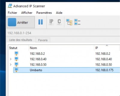

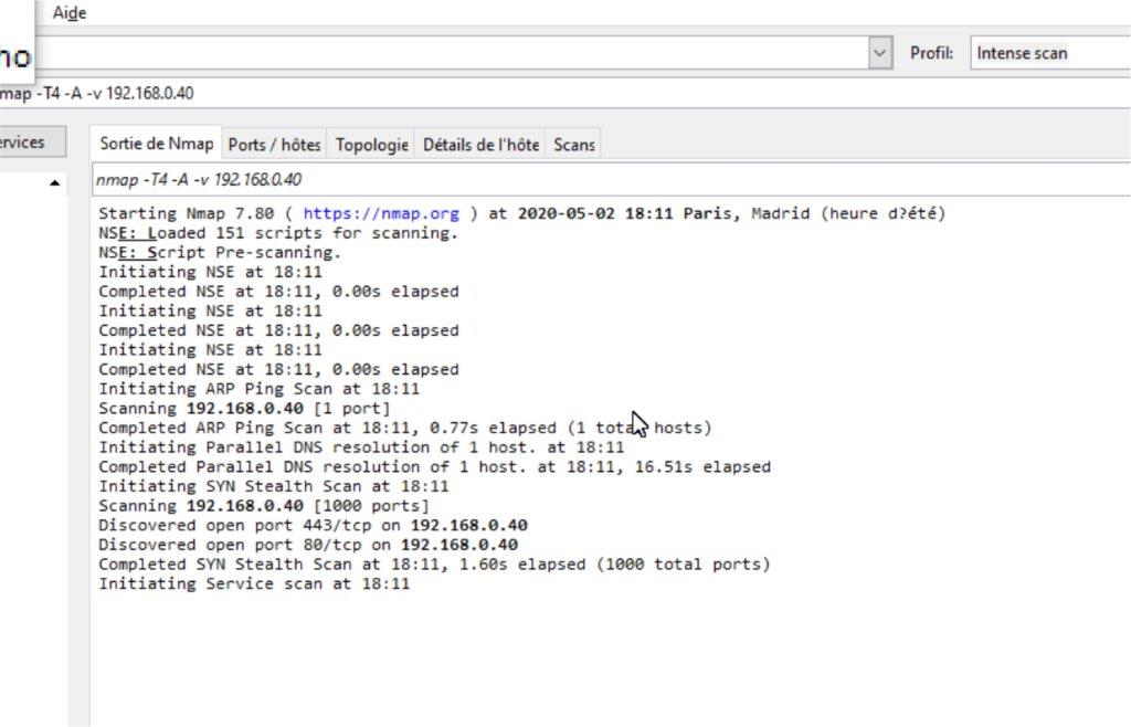

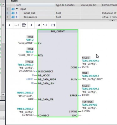

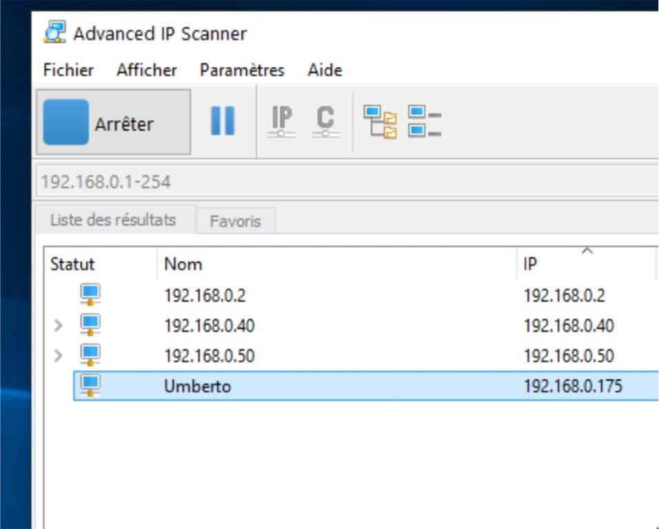

Je me connecte à un compteur via une adresse IP locale. Via le web serveur je peux voir combien de personnes entrent et sortent.

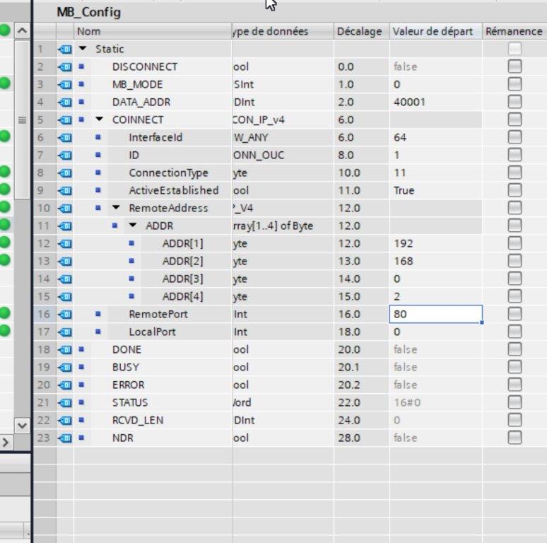

Je vaudrais récupérer ces informations avec un S7 1200. Mais je ne reçois comme STATUS 7600 et le BUSY est toujours occupé sans que je ne reçoive quoi que ce soit.
Auriez-vous un petit conseil ?

Au niveau des ports je mettrai :
- localPort = 502
Ensuite quelle est l'adresse IP de l'API ?
Par ailleurs, dans ce programme combien d'instructions MB_CLIENT utilisez-vous ?
Peux t-on savoir ce que vous recevez sur :
- DONE
- ERROR
- STATUS ?

Umberto1974
- Asservi son premier moteur
- Messages : 29
- Enregistré le : 25 nov. 2018, 22:18
- Localisation : Mechelen
Re: HTTP
Merci pour la réponse.
Pour DONE je ne reçois rien.
Pour ERROR non plus.
Pour STATUS je reçois 7006. Et cela ne change jamais.
BUSY est toujours reste toujours sur TRUE.
J'utilise une seule instruction MB_CLIENT.
L'adresse de l'API est 192.168.0.40, celle du compteur est 192.168.0.2 et celle du switch est 192.168.50.
Je viens de mettre 502 pour localPort. Et j'ai le même résultat.

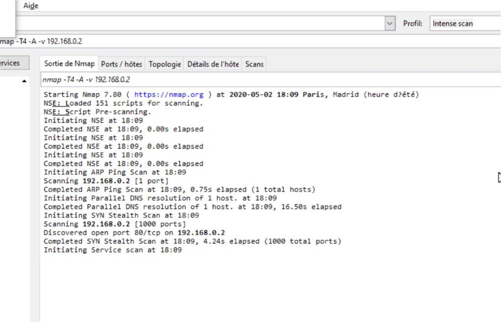

Malheureusement toujours rien.
En effet, le web serveur utilise PHP. Et l'adresse de la page avec le compteur est 192.168.0.2/compteur
Peut cela être à la cause de mon problème?
Merci encore.
Merci encore.

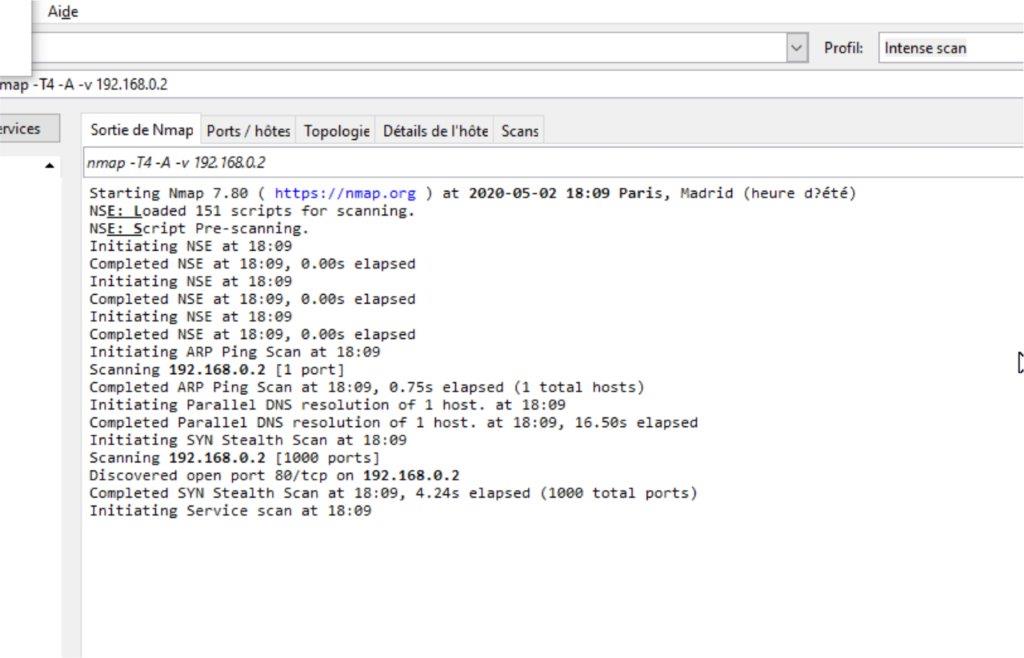

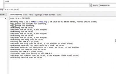

Tu utilises le protocole Modbus pour récupérer une valeur, mais est ce que la machine sur laquelle tu te connectes utilises ce protocole ?
Re: HTTP
Justement il faut faire attention. MB_Client c'est du Modbus TCP IP.
Il faut que l'equipement avec lequel tu communiques puisse supporter ce protocole.
Le cas echeant, si tu as un pupitre sur le meme reseau Ethernet que ton compteur tu peux directement ouvrir une page internet sur le pupitre et acceder a ton serveur Web.

Re: HTTP
J’ai utilisé Node-red pour créer une requête http. Je reçois maintenant un fichier XML avec les 4 variables dont j’avais besoin.
Maintenant je pense pouvoir les envoyer vers l’automate.
Merci à tous pour votre aide.

Donc avec ton client Modbus, tu peux arrêter là, tu n'arrivera à rien.
Il te faudra faire une com ouverte pour balancer ta requête http et parser la réponse en retour.
Mais sinon ton serveur Web affiche des compteurs venant de quels équipements, via quel protocoles ?
