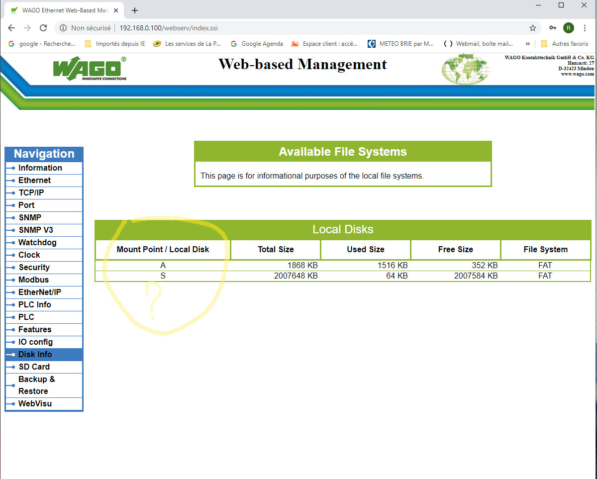

répartition disk xago 750-880
wagodomo
Messages : 68
Enregistré le : 08 déc. 2015, 18:02
Message par wagodomo »
Je voudrais savoir à quoi correspondent les disques A et S qui sont détaillés dans le wbm de mon wago.
Un des disques est presque plein et l'autre presque vide...
Comment exploiter la place disponible dans le S?
filou59
Messages : 190
Localisation : Nord
Re: répartition disk xago 750-880
Message par filou59 »
S = Carte SD
Vue ce qu'il te reste sur la partition de l'automate, tu n'aurais pas utiliser cette partition pour enregistrer des log ou des fichiers csv ... ?
Si c'est le cas il faut privilégier la carte SD.
