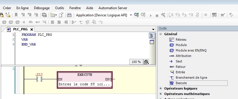

Avec CODESYS (cette version de SoMachine est en réalité une base de CODESYS) il faut utiliser un bloc "Execute", (dans la boite à outil Général).
L'avantage par rapport à un bloc Opération est qu'il n'y à pas de limitation à la longueur du code ST que l'on peut écrire dans ce bloc.
En espérant que Schneider ait bien laissé ce bloc !
Salutations.

Waaaaah la montagne russe émotionnelle quand je lis ta réponse, puis que je check pour voir que ce bloc n'existe plus :cry: :cry: :cry:
Merci de ta réponse quand même

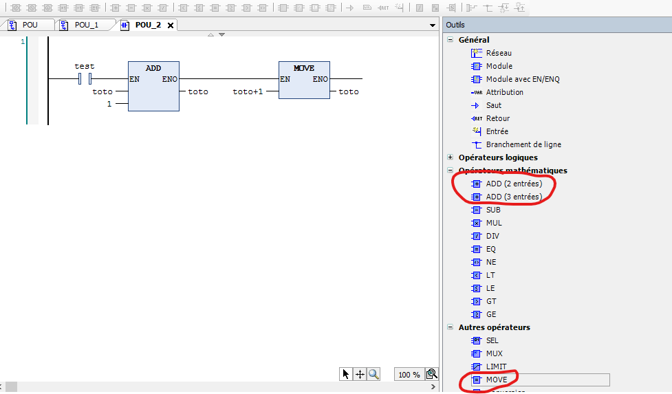

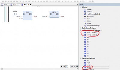

Messages : 1945
Re: Bloc Operation SoMachine
Le plus simple si tenté que quelque chose soit simple avec cette merde de Somachine c'est un bloc ADD mais on peut aussi faire ça avec un MOVE.
KonoDioDa
Messages : 22
Enregistré le : 21 janv. 2020, 11:01
Message par KonoDioDa »
Hooooo merci !!
Et pour "Toto:=5" par exemple comment tu ferais ?
Toto/Toto puis Toto+5 fonctionnerait ? A moins que tu possèdes une solution plus simple
