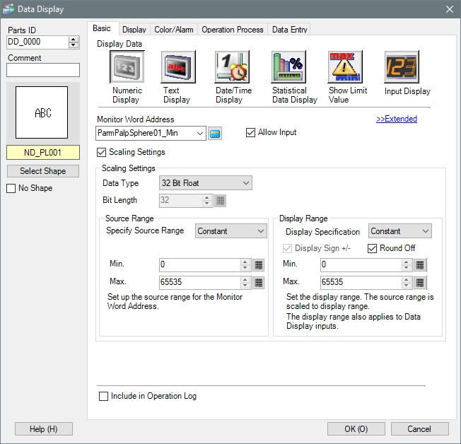

Question simple sur le logiciel GP Pro Ex de Proface (SE).
J'ai un champ de saisie sur lequel je souhaite conditionner une valeur d'entrée Minimum et Maximum.
Où puis-je modifier ces valeurs dans l'écran ?
NB : Aujourd'hui, je suis dans l'automate. J'ai essayé avec le Keypad sans succès.
Merci d'avance.

Il faut activer la mise à l'échelle (même s'il n'y en a pas), tu auras alors tes bornes min/max de saisie.
