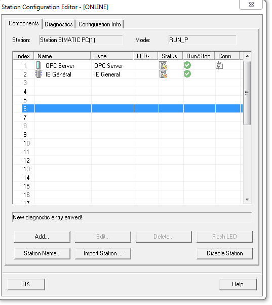

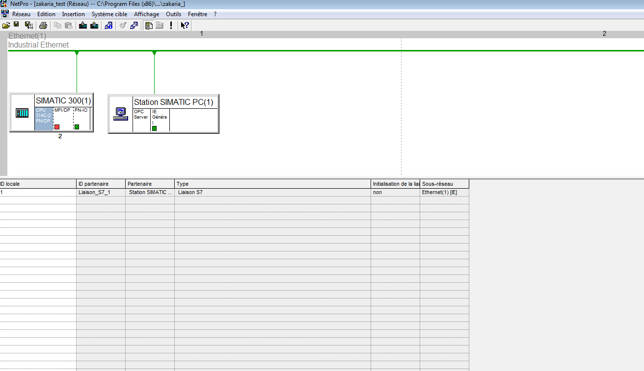

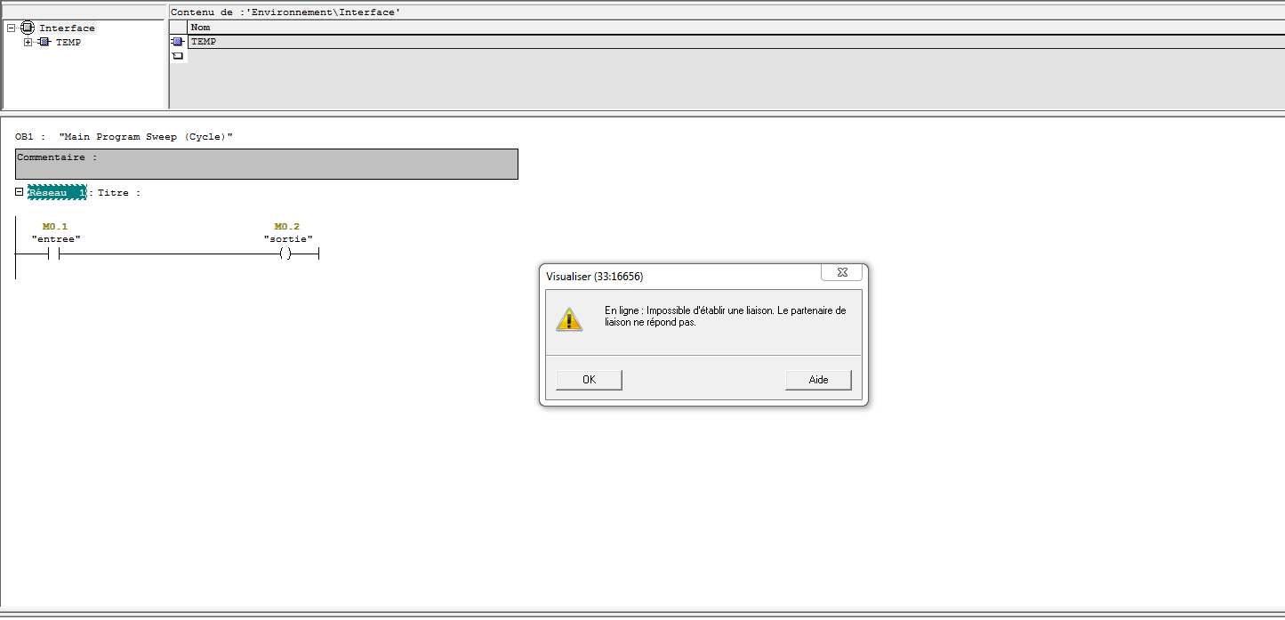

Je voudrai faire une simulation entre un opc Scout et simatic manager

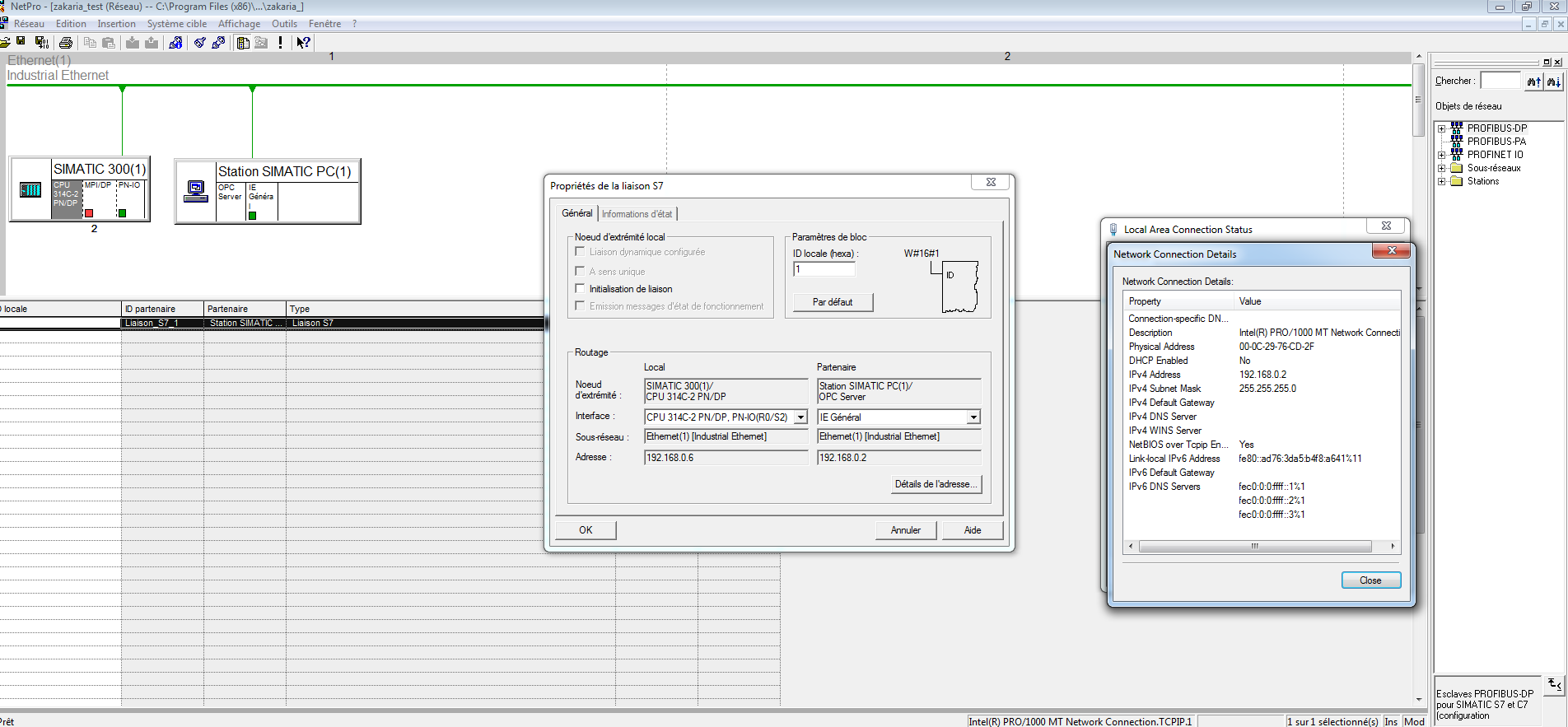

mais je n'arrive pas à charger l'automate pour faire la simulation, en effet j'arrive à charger la station simatic pc sans erreur et établir la communication entre l'opc et la cpu,
mais quand j arrive a l’étape pour le chargement de la cpu jai le message suivant "impossible d’établir une liaison le partenaire de liaison ne répond pas

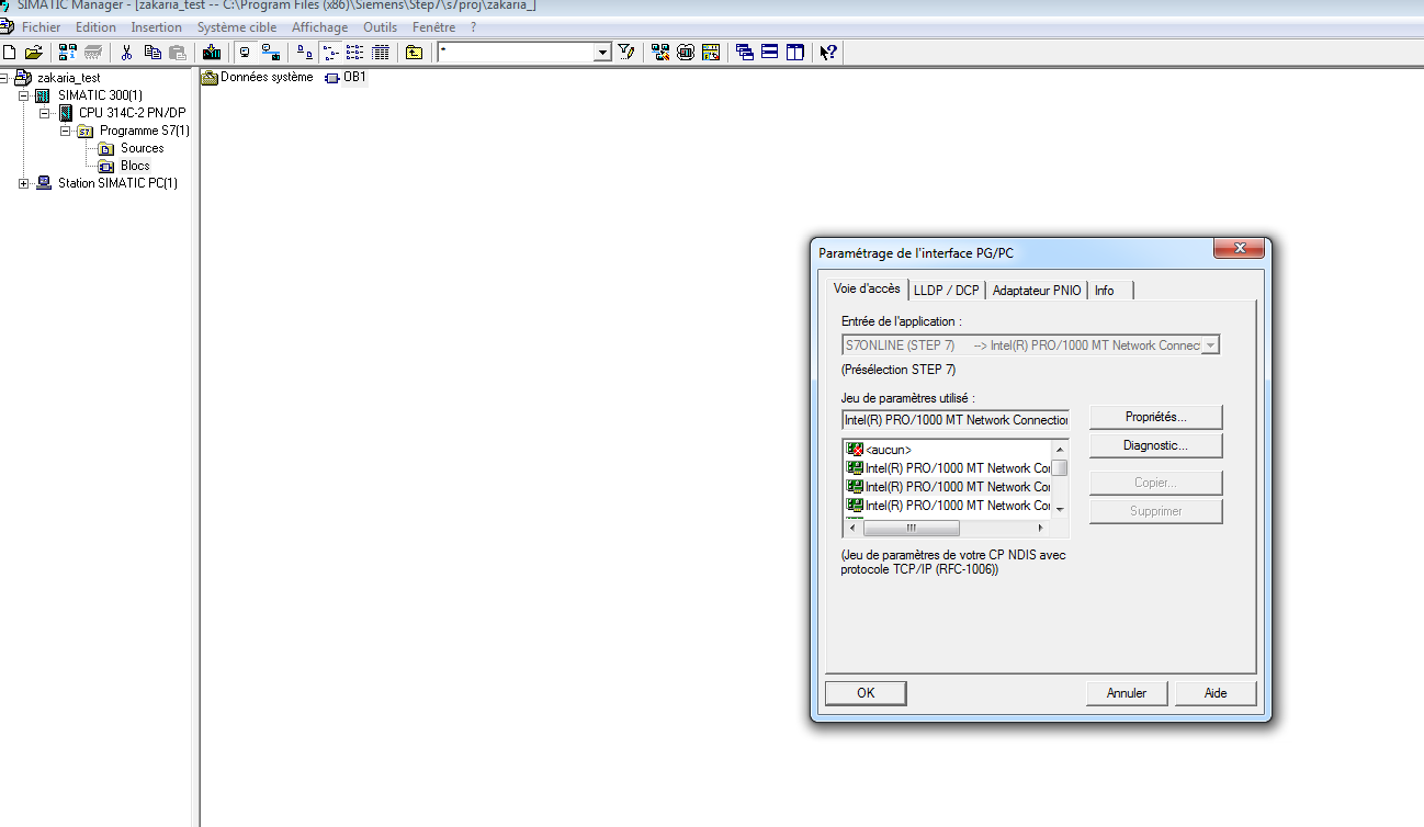

le parametrage de la laison pg/pc est sur network connection tp/ip ,

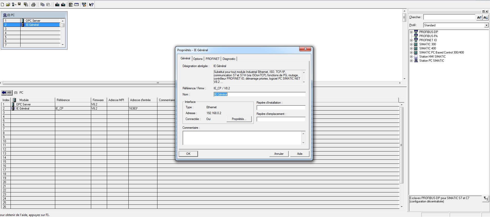

la configuration de ma station simatoc pc est la suivante
je vous remercie d'avance de votre retour et de votre aide

Tu veux faire une simulation mais tu n'utilises pas le simulateur ?
J'ai du mal à comprendre ce que tu veux faire.
En principe, c'est l'OPC qui se charge de la com vers l'automate pour y récupérer les données.
