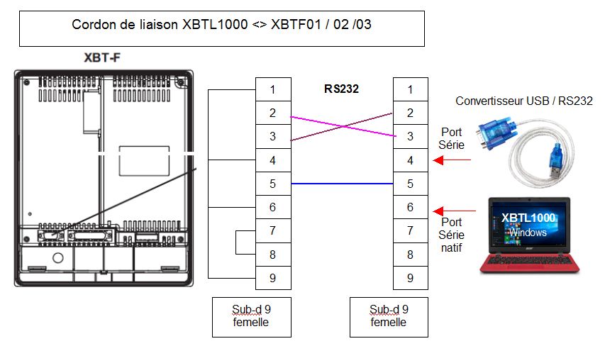

Quelqu'un pourrait me confirmer que le câble pour charger un programme sur un XBT-P0201010 depuis XBT-L1000 est bien le XBTZ915 ?
Il faut en plus un changeur de genre XBTZ962, un simple convertisseur SUBD-25 / RS232 suffit-il ?
Disons que j'ai ces cordons en stock tout prêts que j'envoi gratuitement à ceux qui me sous traitent la conversion automatique pour migration vers les nouveaux tactiles sous Vijeo-designer
En fonction des PC, il faut :
- liaison série 9 points mâle : XBTZ915
- liaison série 25 points femelle : XBTZ905
- liaison série 9 points femelle : XBTZ9152
