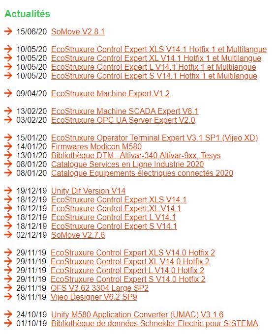

Re: Alerte sécurité LOGICIEL EcoStruxure Control Expert V14.0
Mise à niveau vers EcoStruxure Control Expert V14.1 (disponible depuis décembre 2019)
comment on se procure cette mise à jour ???
- Bruce33
- Créateur de langage
- Messages : 734
Pas besoin d'aller sur XSL : https://www.se.com/fr/fr/download/docum ... pert_V141/
- Messages : 7092
--------------Bruce33 a écrit : ↑31 juil. 2020, 14:59Pas besoin d'aller sur XSL : https://www.se.com/fr/fr/download/docum ... pert_V141/
OK Vu, Bruce
Actuellement j’ai la version Unity V11.1 si j’installe cette V14.1 es que ça va me reconduire ma licence actuelle ou es que je dois encore cracher au bassinet pour acheter une nouvelle licence et me faire imputer d'un bras ??
