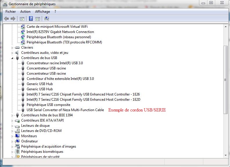

pourquoi , le convertisseur USB/SERIE est intégré dans le cable ? il fait partie du cable ?
je viens de voir la photo du cable, le USB/SERIE fait bien partie du cable, donc ça devrait marcher
si on le retrouve dans:
Windows / Gestionnaire de périphériques / Contrôleurs de bus SB

- Messages : 7844
Re: Régulateurs OMRON
si on retrouve ce cable dans:
cliquer pour agrandir

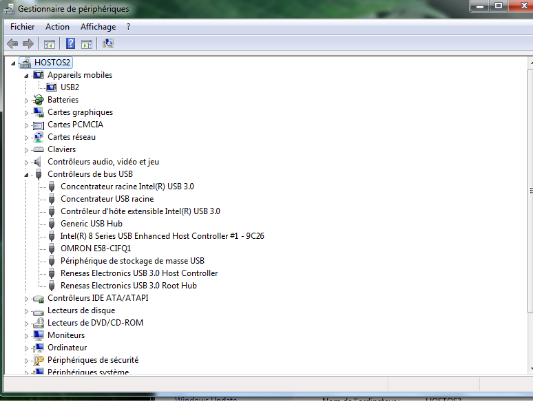

Lorsque le câble est branché au PC, il apparaît bien dans le contrôleur de bus usb "OMRON E58 CIFQ1"
