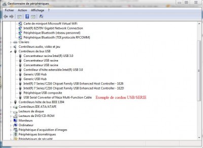

si on retrouve ce cable dans:
Windows / Gestionnaire de périphériques / Contrôleurs de bus SB
cliquer pour agrandir

par Ashkore
Lorsque le câble est branché au PC, il apparaît bien dans le contrôleur de bus usb "OMRON E58 CIFQ1"
