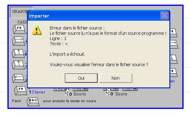

En ce moment au boulot je regarde comment convertir du PL7 3 avec le convertisseur de PL7 PRO.
Je fouille et teste, puis j'arrive a convertir (pas totalement car j'ai fait ça vite pour voir) PRL, POST et SRx. Par contre MAST et XMx PL7 PRO me retourne ça :
Fichier source incorrect.PNG (1.37 Kio) Vu 2578 fois
La Je suis à la maison sur une VM OS2 XTEL qui à été partagée sur le forum, donc c'est XTEL 6.1SP1 je crois avec PL7-3 V6.2IE89 et j'ai PL7 PRO V4.5
Les fichiers .BIN et .GR7 si vous en avez besoin https://www.dropbox.com/sh/at0s4g5uo5q8 ... ywO1a?dl=0
Quelqu'un peut m'aider ?

J'ai essayé d'importer le graphe et ça ne marche pas. Pour moi ce n'est pas un fichier d'export GR7. J'ai fait la manipulation avec PL7-3 et le fichier que j'ai obtenu n'a rien à voir avec le tien, je pense qu'il y a eu erreur de manipulation.

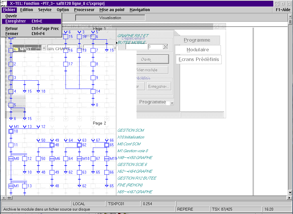

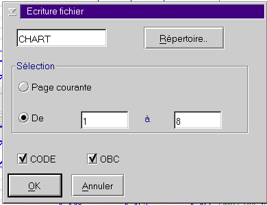

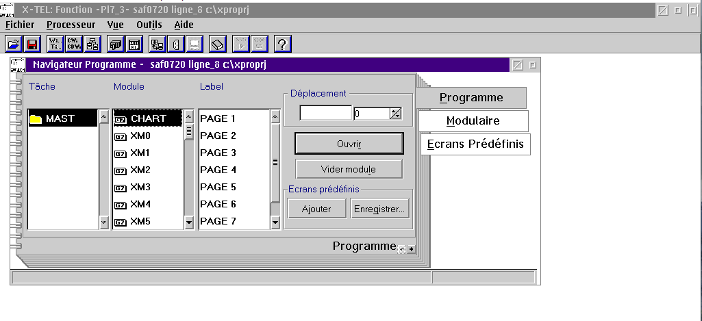

Alors voici comment j'ai récupéré le .GR7 :
Je viens d'en refaire un, j'ai tester de l'importer dans un programme ça fonctionne, par contre la conversion non.

J'ai tester au boulot avec un pl7 3 différent, j'ai fait comme ça :
Puis ENTREE et c'est bon j'ai le .GR7 .
Il Y a une erreur dans les deux manip ?
