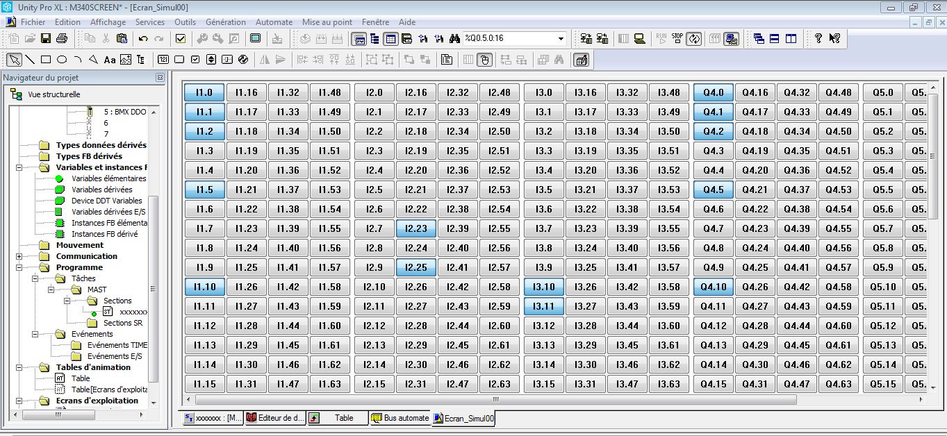

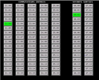

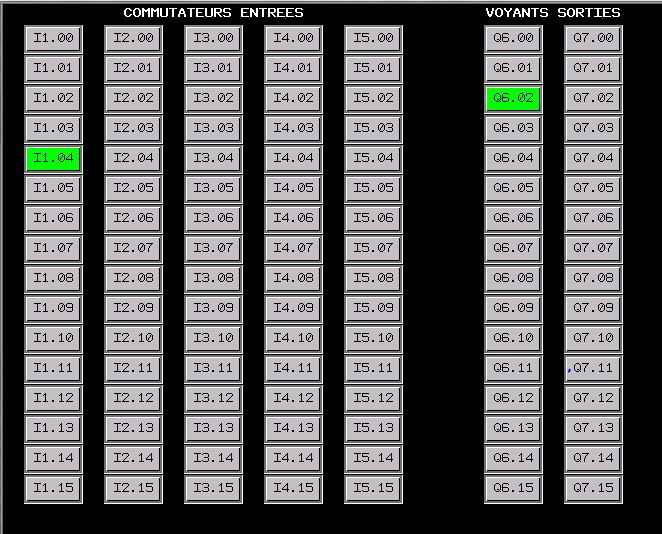

J’ai une moulinette qui génère automatiquement une application Vijeo-designer BOITE A BOUTONS de toutes formes et tailles pour la simulation.
Demander l’application résultante si le besoin s’en fait cruellement sentir.
(Préciser la gueule que doit avoir votre boite à bouton et la plage de variables externes désirée (%MW ou %M )) ou la photo des Racks
AM
(*PL7-PRO:Copie dans les entrées*)
EX: %I1.0:16:=%MW1000;
(*PL7-UNITY:Copy dans les entrées*)
EX: WRITE_INPUT_AREBOOL_16 (%MW1000,%I0.1.0:16);
Extrait fichier symbols à importer
I001_00 %MW1000.0 BOOL "%I1.00"
I001_01 %MW1000.1 BOOL "%I1.01"
I001_02 %MW1000.2 BOOL "%I1.02"
I001_03 %MW1000.3 BOOL "%I1.03"
I001_04 %MW1000.4 BOOL "%I1.04"
I001_05 %MW1000.5 BOOL "%I1.05"
I001_06 %MW1000.6 BOOL "%I1.06"
I001_07 %MW1000.7 BOOL "%I1.07"
I001_08 %MW1000.8 BOOL "%I1.08"
I001_09 %MW1000.9 BOOL "%I1.09"
I001_10 %MW1000.10 BOOL "%I1.10"
I001_11 %MW1000.11 BOOL "%I1.11"
I001_12 %MW1000.12 BOOL "%I1.12"
I001_13 %MW1000.13 BOOL "%I1.13"
I001_14 %MW1000.14 BOOL "%I1.14"
I001_15 %MW1000.15 BOOL "%I1.15"

ça génère la même chose sur des "Ecrans d'exploitations" pour ceux qui n'ont pas de IHM
