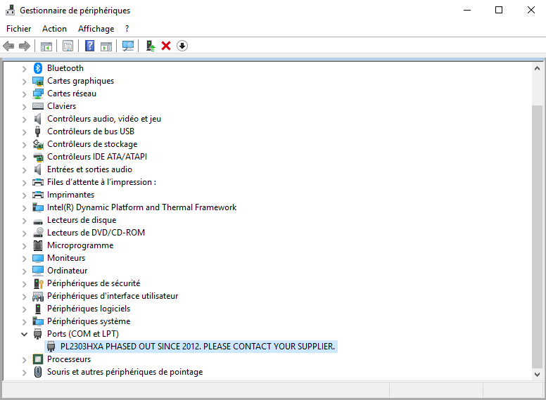

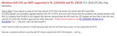

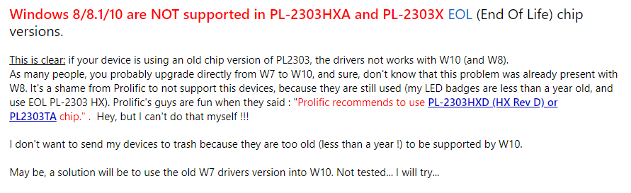

Ah les joies du port com sur windaube 10, certaines puces RS232/485 ne sont pas reconnues par le système.
Voilà le genre de gag que j'ai eu en dépannage sur un site industriel : Solution résolue en mettant deux autres ordis dans le camion, un XP et Seven en secours, ça me fait gagner énormément de temps quand une merde à jour se pointe un vendredi après midi...
