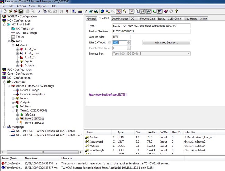

Toujours dans mon éternelle quête de faire tourner mes moteurs Beckhoff, je me heurte à un truc que je ne sais pas interpréter...
l'activation du Run Mode en fin de configuration du seul servo de branché (sans rencontrer d'erreur) me retourne:
The current installation level doesn’t match the required level for the TCNCW32.dll server
Quelqu'un sait ce que régit cette dll ?
Est-ce un problème de Real Time ? Je pense à ça parce que je ne sais pas si le driver Temps Réel est correctement installé / activé puisque:
"Show Real Time Ethernet Compatible Devices » me retourne ça ...
Je ne crois pas que ce soit vraiment ce qu'il faille.
Quelqu'un peut-il me sortir de cette impasse ?
Merci d'avance

Je cherche toujours une explication à l'incapacité d'activer le "Run Mode" de mon moteur.
Je constate que sous TC2, dans un projet vierge (juste créé) j'ai "NC-config" qui apparait bien dans mon arborescence mais qui disparaît au profit de CAM - config dès que je désigne le CX comme cible (Target)
Quelqu'un peut-il m'expliquer pourquoi ?
Est-il possible que le CX soit chargé avec un ancien programme utilisant CAM ?
Comment puis-je contrôler s'il y a un programme de chargé dans le PLC ?
J'ai occulté le WS du PLC avec CerHost mais je n'ai rien trouvé qui y ressemble.

Opportun a écrit : ↑29 nov. 2020, 19:51
Le CX contient vraisemblablement quelque chose. Ce comportement laisserai penser que le CX n'a pas de licence PLC/NC
Dans TC2, tu as une icone de dossier orange qui te permet de récupérer le programme si et seulement si les sources ont étés chargées au préalable

Merci Brebiou pour ces éléments de réponse.
Il se trouve que j'ai reçu avant hier des réponses circonstanciées et précises de la part de Beckhoff.
Effectivement, bien vu: Le CX1030 est une version 0011 et sur ce type de matériel, les licences sont enregistrées dans le Hard et il n'est pas possible à posteriori de Upgrader le PLC.
Il n'y a effectivement pas de licence NC, le CX n'a qu'un niveau PLC sur la CPU et ne peut donc pas supporter du runtime de NC.
Fin de mes essais avec TC2, je suis passé à TC3

Opportun a écrit : ↑07 déc. 2020, 09:11Etes-vous à l'aise avec la mise en oeuvre de la partie Motion Control ? Pourriez-vous m'expliquer simplement le concept du homing chez Beckhoff ?
Il y a une bibliothèques dédié Motion avec tout les blocs de controle pour les axes(Absolu, relatif,etc) dans TwinCat, mais je ne sais pas si tu peux les utiliser sans la partie "PLC"
Sinon au niveau de la partie "I/O", tu dois avoir un onglet "Drive manager" quand tu clique sur ton drive dans l'arborescence, genre cela:
A partir de la tu peux paramétrer totalement ton axe.
Nous n'utilisons pas le bloc MC_Home. Je ne pourrais que te renvoyer vers
l'aide en ligne.
