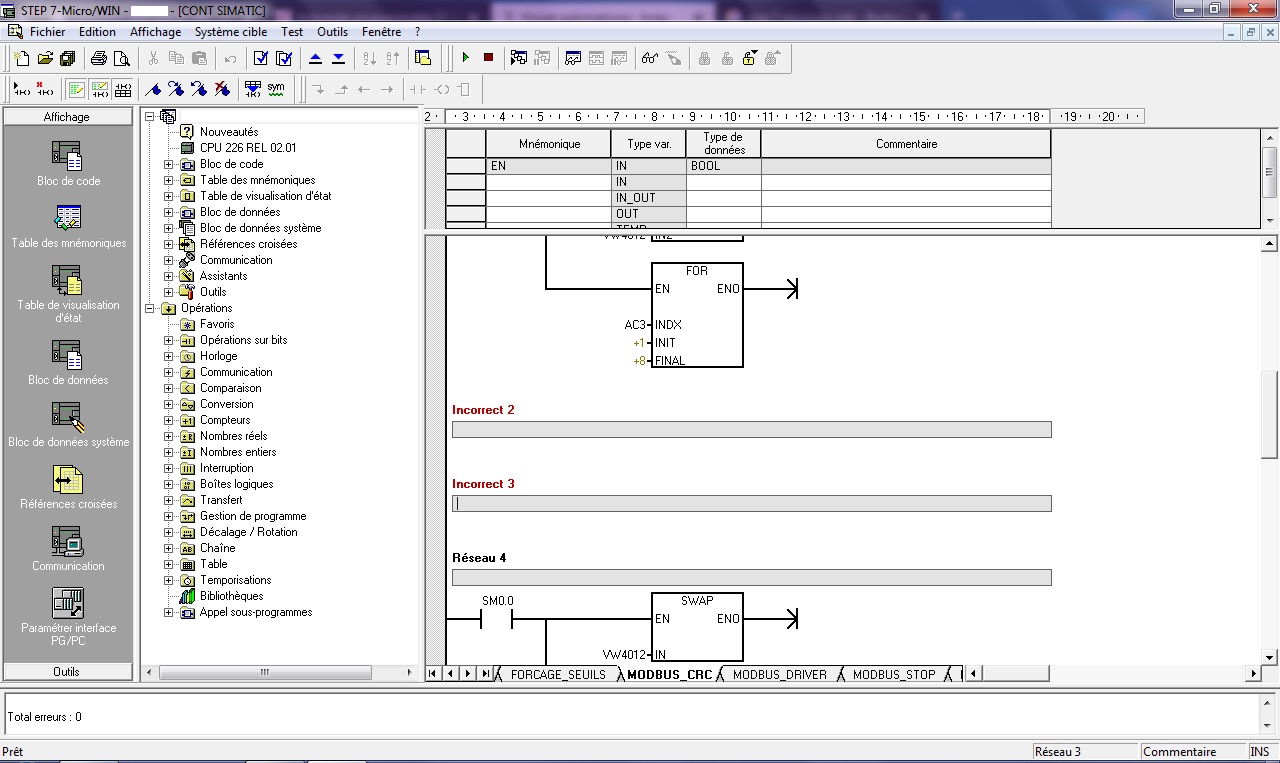

Premier dépannage sur du Siemens, et c’est la première fois que j’y touche. Bon je tente le coup quand même...
L’installe date de 2005, CPU 226, je récupère câble usb/ppi qui va bien, step7 microwin V4 SP9, je me connecte à la CPU, récupère le programme: jusqu’ici tout va bien.
Là où ça se complique, forcément pas de mnémonique, ni de commentaire mais ça je le savais avant, par contre je me retrouve avec un bloc de code et 2 réseaux incorrects, pourtant ça compile et je peux charger dans une autre CPU mais ça ne marche pas mieux.
Ce qui m’embête c’est que le bloc de code en question calcule le CRC d’une com en modbus RTU et je me demande si la panne ne viendrais pas en partie de la. J’ai contacté le fabricant pour récupérer la source.
La question: pourquoi je récupère ces réseaux incorrects? Une évolution de microwin et soucis de compatibilité? Ci-dessous la capture d’écran.
Merci pour le coup de main

le compilateur n'a pas d'erreur.. donc les réseaux incorrects (vides a mon avis donc non interprétable pour l'éditeur 'LADDER' à mon avis.
De mémoire step7 microwin n'a pas trop évolué...
Ta panne ne vient pas de là, puisque 'l'erreur' est déjà dans l'automate !
A moins d'une mauvaise intervention antérieure. ca s'est déjà vu ..!!

Tu as essayé de basculer en booléen ? des fois c'est comme ça que le gars a programmé à l'origine et on ne peut pas afficher certains réseau en ladder. Après ça n'explique pas ton problème Modbus, mais je ne voit pas trop d'autres explications.

En effet quand je bascule en LIST les réseaux deviennent correct et donc visible.
Mais ça résout pas ma panne. J’ai eu le sous traitant mais les joies du télétravail font que l’automaticien qui a écrit le programme n’est pas joignable, je dois attendre Lundi.
L’installation en question a subit une évolution il y a quelque années et le programme a été modifié et une chose qui me paraît improbable: la CPU contient exactement le même programme qu’une autre CPU sur une autre installation mais qui n’as pas subit l’évolution. Comme si l’automate avait fait une back-up...
