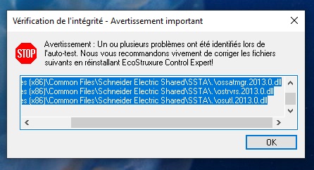

J'ai installé la nouvelle version de control expert (ancien unity) en passant de la version 14 a la version 15, j'ai du passer également de Windows 7 a Windows 10.
Le soucis c'est que le ^programme se lance et 2 a 3 minutes plus tard j'ai ce message et le programme se ferme:
En detail voici la liste des fichiers:
C:\Program Files (x86)\Common Files\Schneider Electric Shared\SSTA\.\osclient.2013.0.dll
C:\Program Files (x86)\Common Files\Schneider Electric Shared\SSTA\.\oscmtl.2013.0.dll
C:\Program Files (x86)\Common Files\Schneider Electric Shared\SSTA\.\osexpat.2013.0.dll
C:\Program Files (x86)\Common Files\Schneider Electric Shared\SSTA\.\osjtc.2013.0.dll
C:\Program Files (x86)\Common Files\Schneider Electric Shared\SSTA\.\osload.2013.0.dll
C:\Program Files (x86)\Common Files\Schneider Electric Shared\SSTA\.\oslow.2013.0.dll
C:\Program Files (x86)\Common Files\Schneider Electric Shared\SSTA\.\osmop.2013.0.dll
C:\Program Files (x86)\Common Files\Schneider Electric Shared\SSTA\.\osmsgs.2013.0.dll
C:\Program Files (x86)\Common Files\Schneider Electric Shared\SSTA\.\osmsgsys.2013.0.dll
C:\Program Files (x86)\Common Files\Schneider Electric Shared\SSTA\.\osope.2013.0.dll
C:\Program Files (x86)\Common Files\Schneider Electric Shared\SSTA\.\osopec.2013.0.dll
C:\Program Files (x86)\Common Files\Schneider Electric Shared\SSTA\.\osquery.2013.0.dll
C:\Program Files (x86)\Common Files\Schneider Electric Shared\SSTA\.\ossatmgr.2013.0.dll
C:\Program Files (x86)\Common Files\Schneider Electric Shared\SSTA\.\ostrvrs.2013.0.dll
C:\Program Files (x86)\Common Files\Schneider Electric Shared\SSTA\.\osutl.2013.0.dll

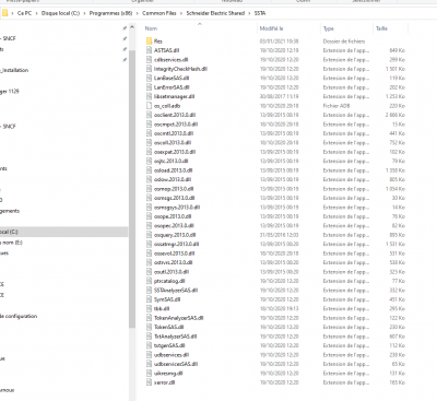

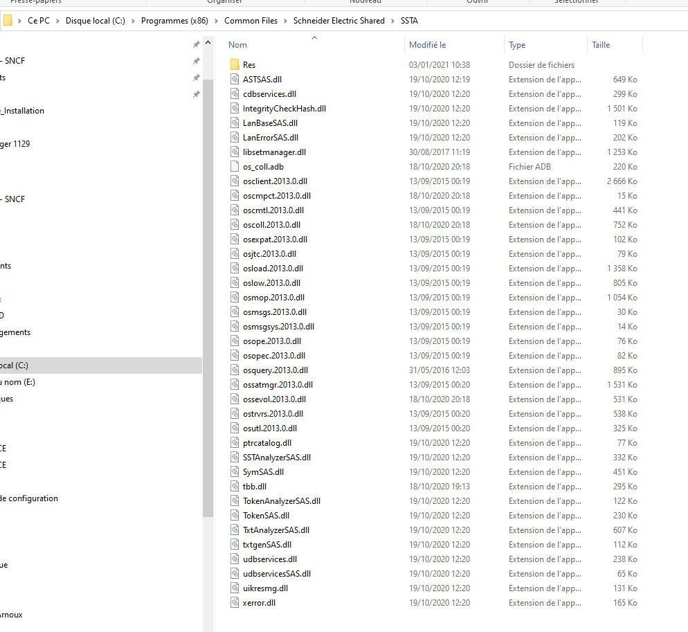

Je me suis dit qu'ils manquaient peut etre, en allant dans la racine du repertoire \SSTA\ je l'ai tous trouvés mais sur cette racine:
J'ai reinstallé 2 fois le logiciel mais rien n'y fait, est ce que quelqu un a eu ce problème?

Ca ressemble à une installation foireuse, tu as désinstallé l'ancienne version auparavant ?
As-tu essayé de l'installer dans un autre répertoire ?

Si c'est une installation suite à un téléchargement (et non un DVD d'origine), télécharge-là à nouveau et réinstalle.
Ça m'est déjà arrivé sur une ancienne version.

peut être essayer le même principe
https://www.se.com/ww/en/faqs/FA368644/

La version 15 est plein de bug
J'ai eu Schneider au téléphone il est fortement conseillé d'attendre la SP1

Non j'ai installé par dessus, je vais essayer de l'installer dans un autre répertoire en effet, merci.
