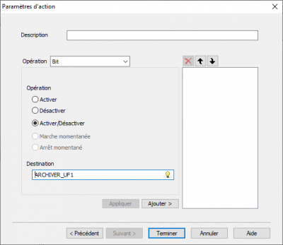

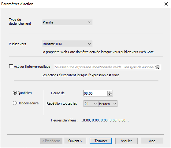

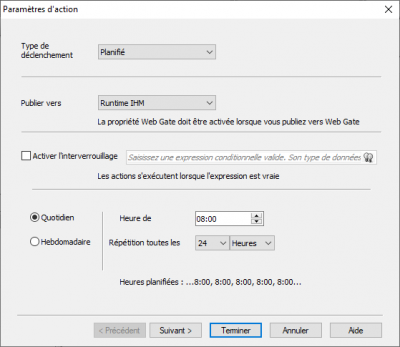

J'ai crée une variable interne BOOL sur le Magelis et je voulais créer une action à déclenchement planifié chaque jour à la même heure pour déclencher l'archivage. La marche momentanée du bit est grisée dans la fenêtre des paramètres de l'action donc pas possible de faire comme ça apparemment.

Mais c'est normal !!!! (Laspales)
A la place faire ACTIVER et désactiver à la fin de l'opération par la variable de STATUT ou par une autre action planifiée à 8H01

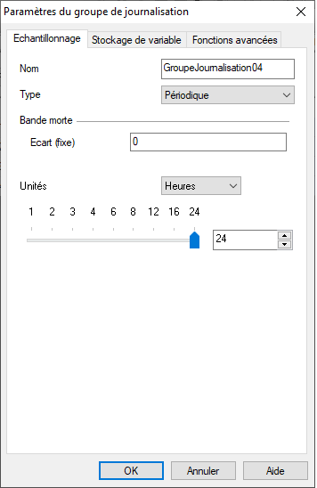

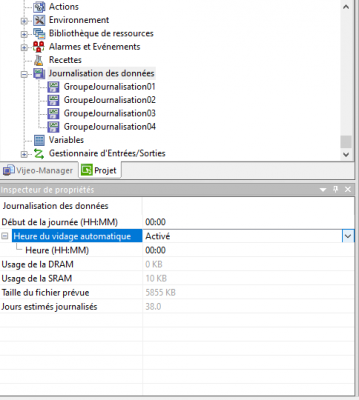

Je pense qu'il est possible également de mettre la fréquence d'échantillonnage sur periodique, toutes les 24h et de régler le début de la journée à 23h59, cela évite de passer par une variable de déclenchement (du moins si j'ai bien compris le fonctionnement du début de journée...)

Re: [Vijeo] Journalisation des données quotidienne
@Squale
Périodique toutes les 24h à n'importe quelle heure
et
Périodique toutes les 24h à une heure précise (8h) c'est pas pareil, il faut choisir
et
Oui je sais bien, je pensais qu'en mettant le réglage du début de journée à 00h00 ca donnait le top pour déclencher la journalisation puis avec l'échantillonnage ca donnait l'intervalle de temps entre 2 journalisations. Avec un enregistrement toutes les 24 heures à 00:00 j'ai bien des stats hebdomadaires.
Si ça marche pas je ferais la solution préconisée par jérome33.
