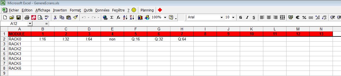

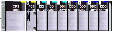

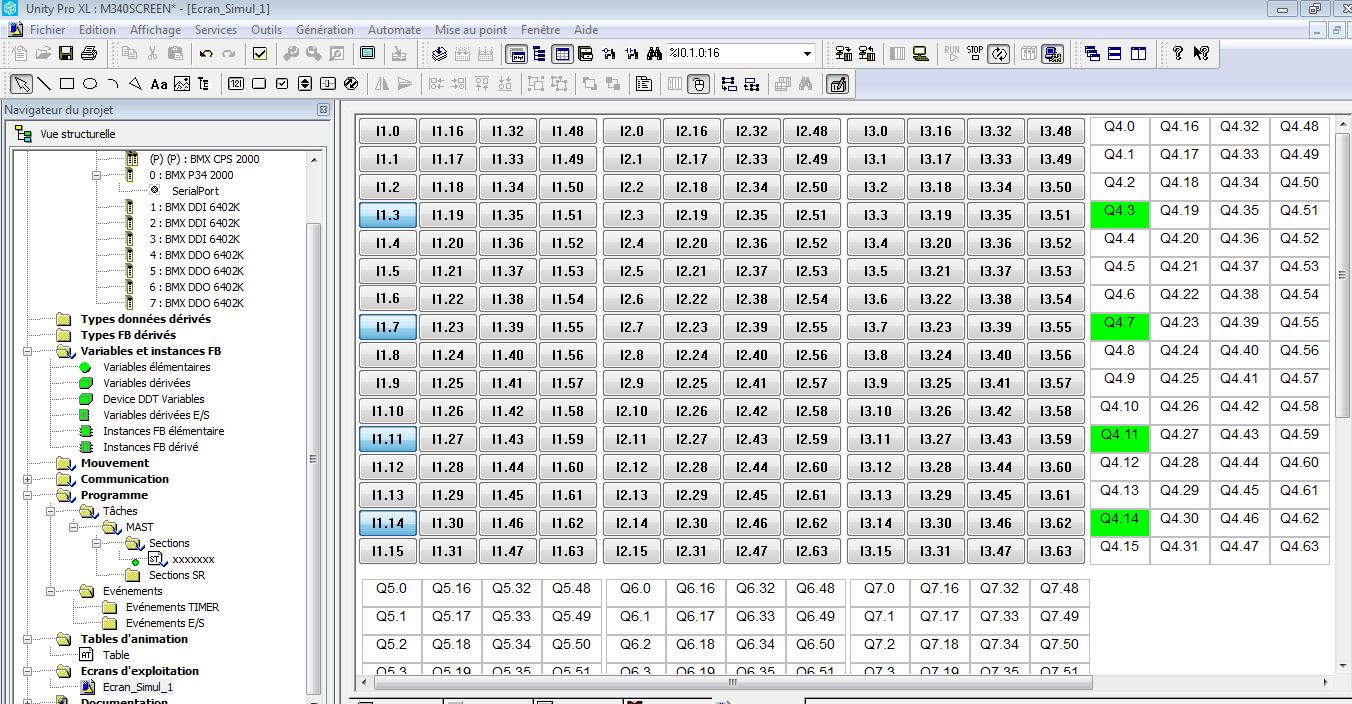

La moulinette génère automatiquement des écrans d’exploitations boite à boutons à l’image des E/S automate
pour la simulation du procèss, à importer dans l’application Unity.
%I Eriture des Entrées à mettre en début du programme
%Q Lecture des Sorties à mettre en fin du programme
WRITE_INPUT_AREBOOL_16 (WI00100,%I0.1.0:16);
WRITE_INPUT_AREBOOL_16 (WI00200,%I0.2.0:16);
WRITE_INPUT_AREBOOL_16 (WI00216,%I0.2.16:16);
WRITE_INPUT_AREBOOL_16 (WI00300,%I0.3.0:16);
WRITE_INPUT_AREBOOL_16 (WI00316,%I0.3.16:16);
WRITE_INPUT_AREBOOL_16 (WI00332,%I0.3.32:16);
WRITE_INPUT_AREBOOL_16 (WI00348,%I0.3.48:16);
MOVE_AREBOOL_INT(%Q0.5.0:16,WQ00500);
MOVE_AREBOOL_INT(%Q0.6.0:16,WQ00600);
MOVE_AREBOOL_INT(%Q0.6.16:16,WQ00616);
MOVE_AREBOOL_INT(%Q0.7.0:16,WQ00700);
MOVE_AREBOOL_INT(%Q0.7.16:16,WQ00716);
MOVE_AREBOOL_INT(%Q0.7.32:16,WQ00732);
MOVE_AREBOOL_INT(%Q0.7.48:16,WQ00748);

Bonsoir Itasoft,
superbe ta macro, on peut la télécharger?
Encore bravo, bonne soirée
- Messages : 7861
Re: Boite à boutons sur écran d’exploitation
la macro n'est plus distribuée, envoyer par mail la photo du rack pour recevoir l'écran d'exploitation "Boite à boutons" correspondant à importer dans Unity
