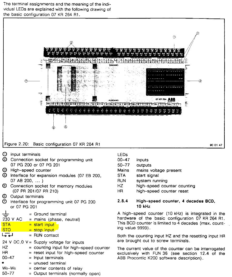

J'ai un remplacement à faire d'un automate ABB
Il y a 2 entrées au début qui sont STA et STO. Sur les plan élec ce est écrit que "Interrupteur STA/STO" avec un commut à cran (on dirait) NO sur STA et NC sur STO.
Je me demande ce que ça peu être.
J'imagine que c'est pour l'arrêt d'urgence (un peu comme sur les variateurs schneider) mais l'entrée suivante (la 00) c'est le retour des contacts d'un pilz...
Merci pour votre aide.

Bonjour, il suffit de regarder la documentation de l’automate :
https://library.e.abb.com/public/0bcc8e ... 5M0201.pdf
Voir ici :

Merci beaucoup.
J'ai cherché des docs mais ne n'ai pas trouvé celle la.
Je vais regarder ça, mais sait tu as quoi cela sert ?
Ce serait pour désactiver les entrées ?

cedric a écrit : 01 févr. 2021, 11:45 Je vais regarder ça, mais sait tu as quoi cela sert ?
Je suppose effectivement que cela permet de désactiver les entrées.
