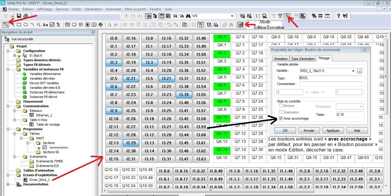

Intégrez un écran d’exploitation BOITE A BOUTONS dans votre projet PL7-UNITY
Très pratique pour la simulation du process ou les tests en labo.

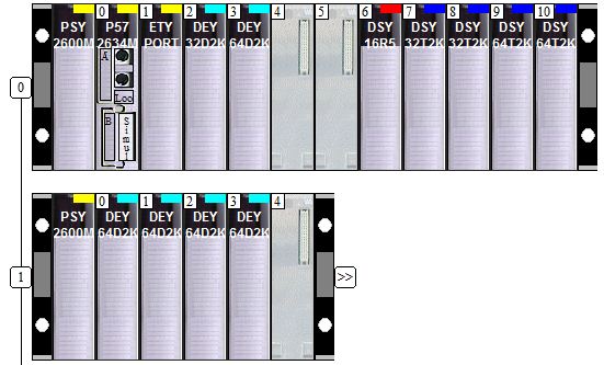

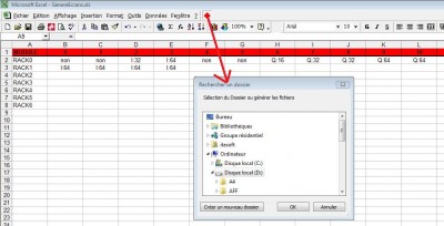

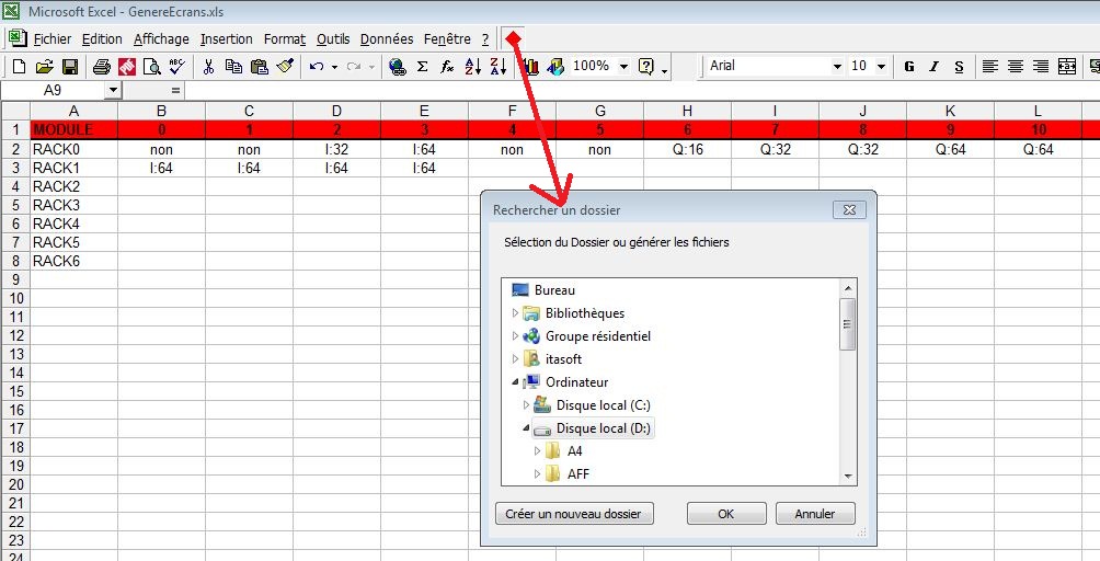

La macro Excel génère automatiquement un (des) écrans d’exploitation Boite à boutons à l’image des E/S de l’automate associé et spécifique à l’application.
Indiquer sur la feuille Excel aux emplacements les modules E/S TOR , le type et le nombre de voies des modules.
Ex : I:64 module d’entrée 64 voies, Q:32 module de sorties 32 voies.
Lancer la macro, sélectionner un dossier ou l’on doit générer les fichiers résultants, par défaut c’est sur le disque D:\ , puis dans Unity faire dans cet ordre:

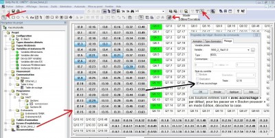

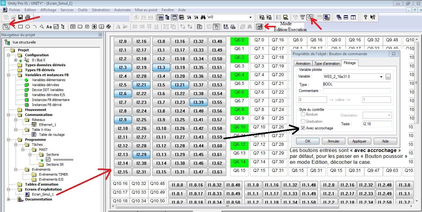

1-Importer le fichier « Ecran_Symbols.txt » dans Variables et instances FB (au format .txt)
2-Importer le fichier « Ecran_Simul_1.xcr » dans Ecrans d’exploitations
3-Copier et coller les lignes de programme du fichier « Ecran_prog.txt » dans une section
(Sur le site penser à inhiber la section Ecriture sur les entrées)

(* %I Ecriture des Entrées, mettre au début du programme *)
(* %Q Lecture des Sorties, mettre à la fin du programme *)
