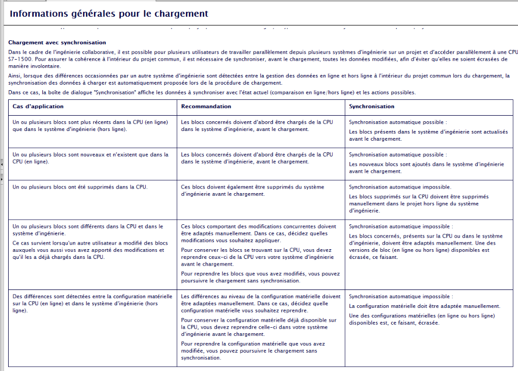

J'ai un programme avec des Fc pas à jour (2 blocs) sur une Cpu 1500 Siemens, le blocs Fc que je souhaite modifié est actuel mais lors du chargement il me propose de "Poursuivre sans Synchronisation".
J'ai un doute sur l'incidence de la manip.
Si un teutonrien est par là pour me rafraichir sur le sujet (Synchronisation lors du transfert vers API), je lui en serai reconnaissant.

Personnellement j'ai jamais trouvé le bouton SYNCHRONISATION, alors je fait poursuivre sans
Jamais eu de problème

Ca a toujours était un peu flou pour moi...
Il me semble que ca a un lien avec les valeurs en ligne / hors ligne de certains DB, mais je ne sais pas trop qu'est ce qui fait que cet écran apparait.
Si quelqu'un a comprit ça m’intéresse aussi!

Je ne sais pas si quelqu'un a un retour par rapport à cela.
J'ai le cas en ce moment, et l'aide me donne cela:
J'essais de voir ce que je peux en faire...

Hello,
Rien de nouveau, j'ai la même aide qui ne m'aide pas finalement.... Lol
Je suis en attente du programme source de l'intégrateur mais à ce jour sa bloque.
J'ai fais "poursuivre sans synchronisation" sur une autre cpu 1500 mais sa necessite de me mettre l'api en arrêt avant chargement, je pense que les db vous être rechargé avec les valeurs initials, autant dire que c'est un tas de pu. Sa nécessité de faire une sauvegarde des db valeur en cours vers nouvelle valeur initial.
J'attends egalement des réponses si jamais.

Si tu as des différence de Fc en ligne /hors ligne, alors fait une comparaison rapide et corrige dans ton projet
Ou alors
Si tu veut récupérer le programme en ligne, tu as juste à te mettre en ligne sur la CPU et ensuite "Charger depuis la CPU"
