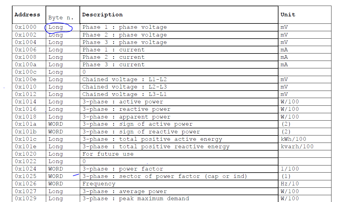

J'ai un compteur triphasé qui communique en Modbus. Dans la doc . Les adresse sont localisées dans "Word" et dans des "Long"
Mais je vois pas à quoi correspondes c'est Long , c'est des Doubles Word ?
MERCI
OUI

ok, merci pour la confirmation!
