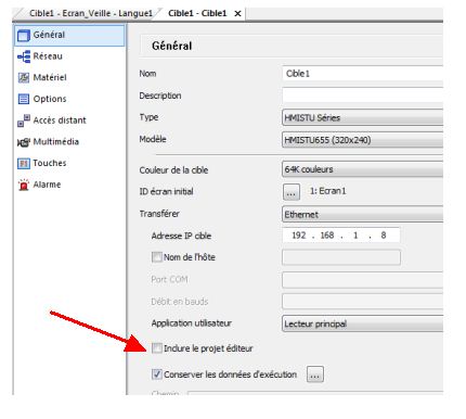

j'aurais une question a vous poser SVP
Je dois transférer une ihm existante sur un écran Magelis "HMIS5T" vers le pc avec vijeo designer pour pouvoir apporter des modification à celle ci
Est-il possible de savoir la procédure à suivre?
Merci d'avance

si tu n'as pas l'application source fichier *.VDZ , c'est pas possible de telecharger vers le PC

sur certains IHM il est possible de mettre une carte mémoire et télécharger le source dedans
dans ce cas il est possible de le récupérer
mais j'avoue ne pas l'avoir vu souvent alors que selon moi ça parait évident

sinon l'autre possibilité , si au transfert vers le IHM on coche la case "Avec le source" dans ce cas on peut le telecharger avec le Gestionnaire de données" mais je l'ai jamais vu faire et plus il faut un mot de passe.

Normalement c'est possible de faire un upload avec un STU mais il faut que le concepteur ait coché le transfert du projet éditeur au moment du transfert et que le Magelis dispose d'un lecteur optionnel. Sur les HMIGTO c'est souvent une carte SD, sur les STU je ne ne sais pas ce que c'est, peut être un SD aussi ou alors une clé USB. Quoiqu'il en soit si on peut récupérer le VDZ ça évite de se faire chier a essayer de le récupérer, surtout que la procédure n'est pas très intuitive.

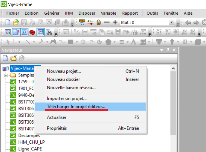

Ça se fait dans Vijeo Designer au niveau du Vijeo Manager. Je l'ai déjà fait (il n 'y a pas de mot de passe normalement) et j’avais cherché des plombes ou était ce putain d'upload :mrgreen: En fait ça ne coute rien d'essayer pour notre ami.
ça t'es déjà arrivé de cocher cette case pour le transfert ? LOL
