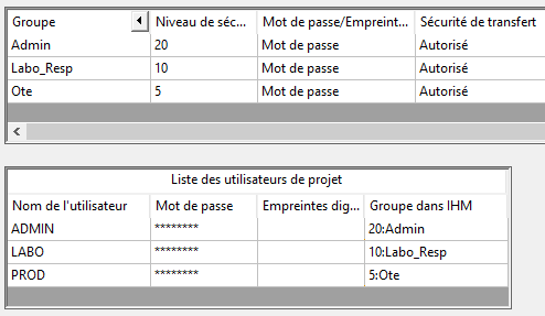

Un Admin déclaré dans les paramètres de sécurité avec le niveau 20.

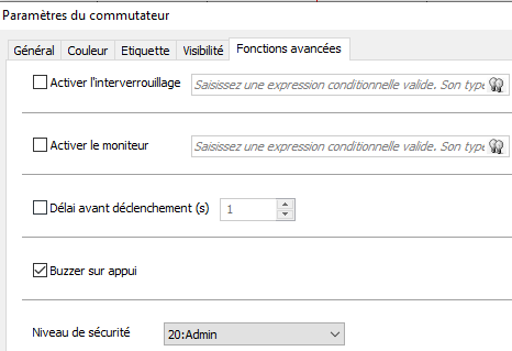

Un bouton qui n'apparaît que si le _UserLevel==20 et a pour paramètre niveau de sécurité 20:Admin (oui ça fait double emploi, mais c'est pour les essais).

Le bouton apparaît bien (puisque mon _UserLevel=20 !).
Mais, mais mais... il reste grisé comme si le _UserLevel n'était PAS égal à 20 :evil:

Ah oui, dernier détail : le mode sécurité est basé sur le niveau, bien sûr.
Alors, pourquoi quand je renseigne le _UserLevel par script, le niveau de sécurité du bouton ne réagit pas, alors que quand je passe par l'écran de connexion, avec le même niveau, il se dégrise ?
