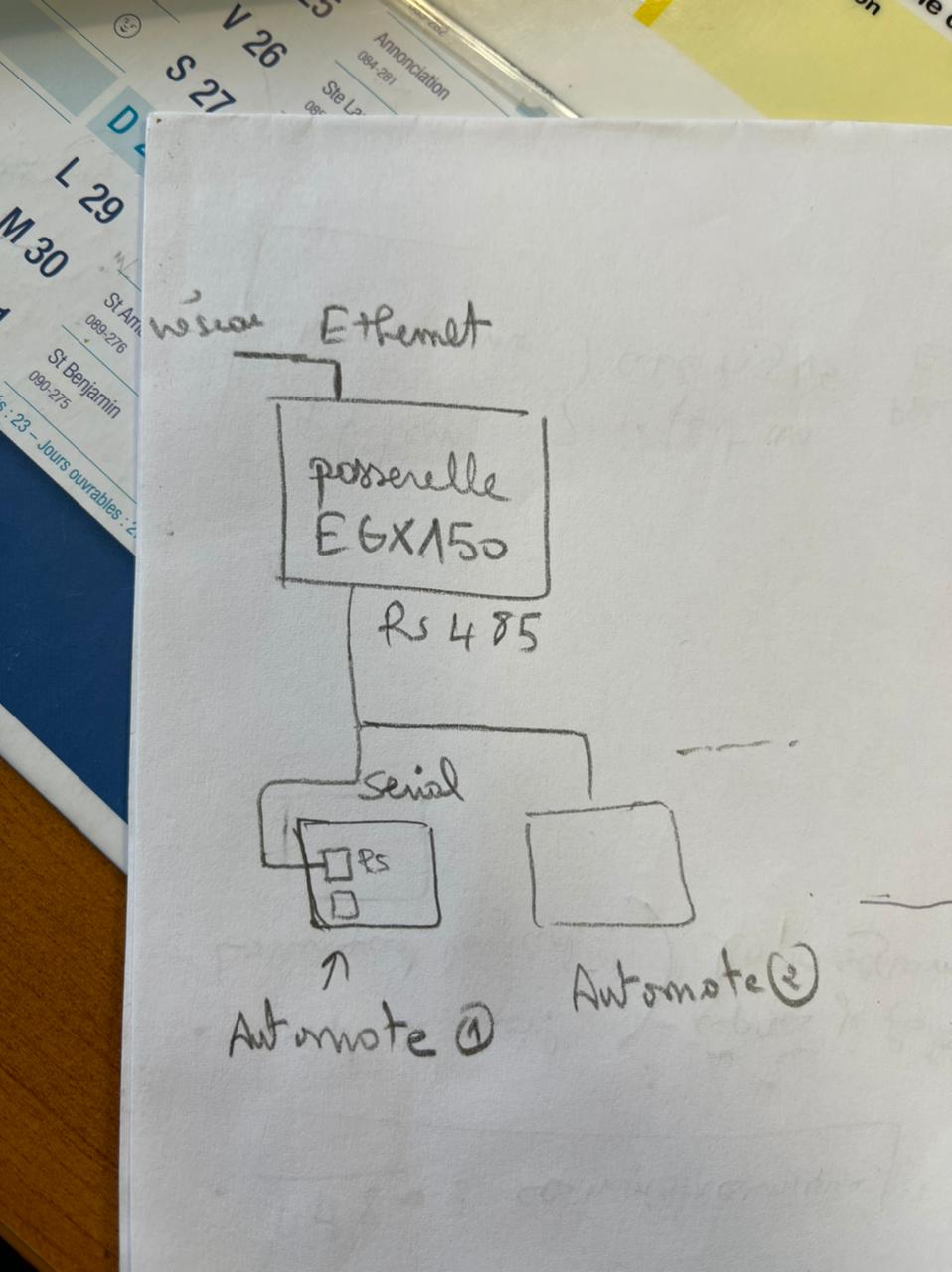

Mon problème est que j'ai des automates (M221) en mode esclave je les mis en série avec un maître (une passerelle schneider EGX150). A chaque fois je fais la connexion à distance sur Somachine , il me demande plein de truc(Câble USB, vérifier le réseau ...) sachant que les automates sont déjà programmés . et j'ai essayé pour un autre cas qui est un seul automate maître ça a marché :( et je ne comprends pas c'est quoi le problème
S'il vous plaît pouvez vous m'aider ?
Merci d'avance

La passerelle n'est elle pas une simple passerelle qui passe des trames Modbus/TCP en Modbus /RS485 .Je dirais qu'en aucun cas elle est le maitre qui doit être ailleurs sur le réseau (du côté ethernet ) !
exact, ceci dit en Ethernet il faut dire Client/Serveur et non pas Maître/esclave

oui effectivement c'est ce que je voulais dire voici une photo qui explique mon installation actuelle :

Tu essaye de te connecter a tes automates en Ethernet a travers la passerelle ?
Je ne pense pas que ce soit possible ...

exact, c'est même impossible,

Il faut mettre un automate avant la passerelle c'est ça ?

Tu veux faire de la programmation en Ethernet via une passerelle. Pour ma part, je ne pense pas que ce soit possible.

oui c'est ce que je veux faire même moi aussi ça m'apparaît impossible il faut un atomate avant la passerelle pour que ça soit possible c'est ça?

on ne voit pas d'automates M221 sur les photos ??
